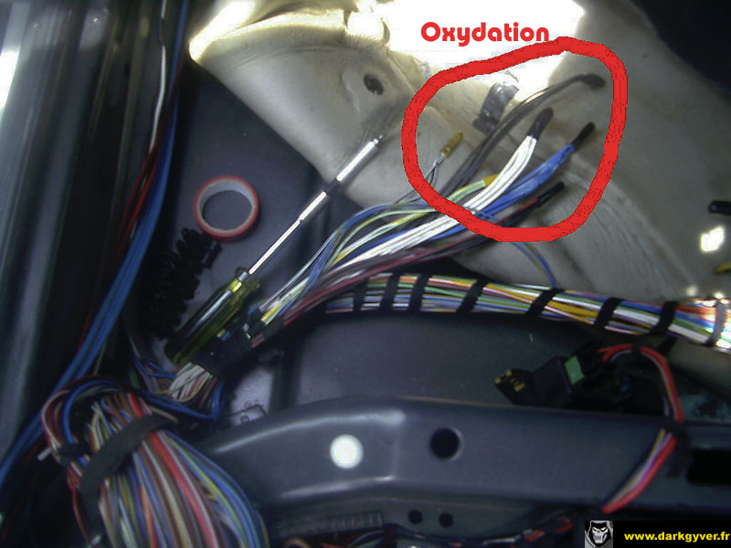

A mon avis de l'eau s'est accumulée sous le siège arrière à un mmoment ou un autre, et des points de jonction :reprise de fils alimentation se sont oxydés.
Il est possible que l'un d'entre eux touche la masse
il faut soulever la moquette arrière et aussi le boitier module sous le siège arrière et vérifier l'état de ces jonctions.
si tu ne trouves rien, démonte le boitier module relais, et ouvre le!
il se peut que celui ci ait bu l'eau et soit oxydé à l’intérieur

Du côté des points de jonction, tout était nickel, sans oxydation.
Par contre, on a noté une grosse déperdition au niveau du fusible relatif aux feux de stop.
En vérifiant, le feu stop arrière gauche, on s'est rendu compte que l'ancien proprio a fait une sorte de montage "dégueu", avec des fils dénudés dont certains touchaient la carrosserie.
Bref, on a trouvé ce qui faisait masse...
