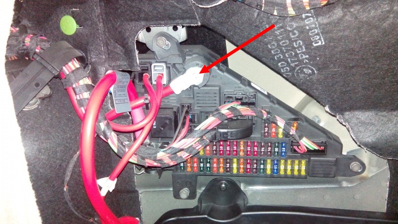

[E61 M57TU Pr10/05] Shema cablage pour trouver ou va ce cable
Message par seric »
Bonjour
5 à 6 amp de consommation sur ce cable (repéré sur la photo);Image
Je l''ai debranche de la boite a fusible dans le coffre, ainsi que tous les connecteurs de la boite.
J'ai aussi debranche le cable de l'alternateur ainsi que le cable positif du compartiment moteur ( sous le cache rouge).
Avant de tout deposer , j'aimeris bien savoir ou il va.
Le symptome de depart : decharge rapide de la batterie de manière aléatoire.
Merci d'avance.

la batterie à 3 ans, tient bien la charge . Je l'ai rechargée sur la voiture une fois , et une fois en la debranchant.
Penserais tu a l'IBS?
J'ai relevé la consommation du "courant de fuite" directement sur le cable en question, avec une alimentaion externe, la batterie etant debranchée, l'alternateur aussi, ainsi que le cale principal compartiment moteur, d'ou ma question, je pencherai pour le cable d'alimentaion de la boite a fusible dans le tableau de bord.
Merci de ta reponse.

Bonsoir,
- Passage obligatoire chez BM?
- peut on le debrancher ponctuellement pour test ( j'ai cru voir passer quelques post a ce sujet).
merci d'avance

La consommation mesurée avec un multimètre ne veut pas dire grand chose vu que tout est piloté sur cette auto. La seule mesure fiable de consommation de courant repos c,est avec DIs ou Ista. Il y a une fonction dédiée et c,est l,ibs qui sert d'amperemetre. Il te faut une bonne valise autrement sa va être tendu...
