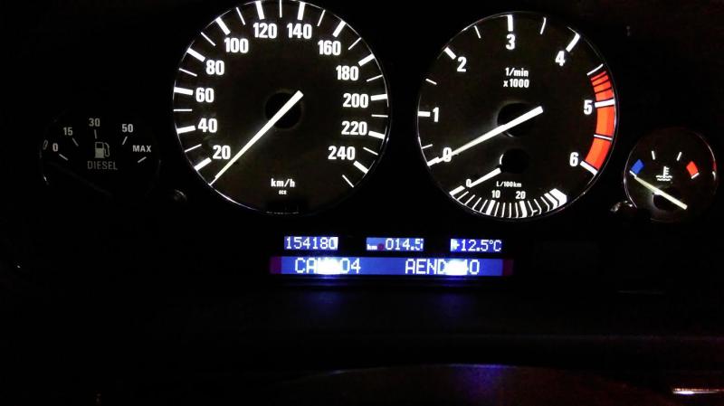

Ça, c’était mon compteur avant:
(image prise sur le mode "test" du compteur). Pixels défectueux, LEDs défectueuses, bref, pas la joie.
Maintenant, ça donne ça:

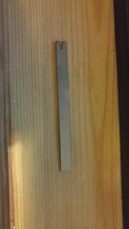

Pour la cale à micro-stepper.
Le kit que j’ai acheté la fournissais, mais vous pouvez la fabriquer vous même:
- prenez un plat (profilé par exemple) d’acier, de 80mm x 7mm, avec 1mm d’épaisseur
- pratiquer une entaille de 5mm × 1mm à une des extrémité
Ça donne ça:

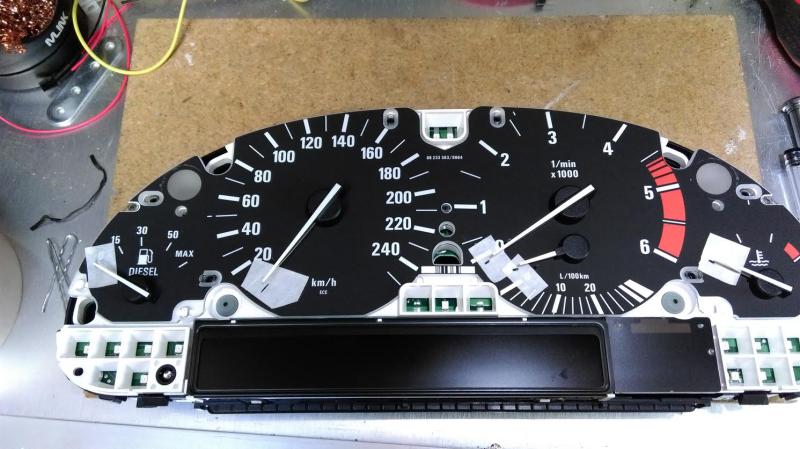

Les auiguilles n’ayant pas de butées ne peuvent pas se remettre au bon endroit après ouverture (déréglage), en conséquence, il faut marquer l’emplacement de l’aiguille au repos sur le compteur. Pour cela:
1. placez des morceaux de scotch à peintre sous les aiguilles
2. marquer l’emplacement des aiguilles sur le scotch
Pour enlever les aiguilles, il vous faudra:
1. Placer une cale entre l’aiguille et le compteur (côté plastique)

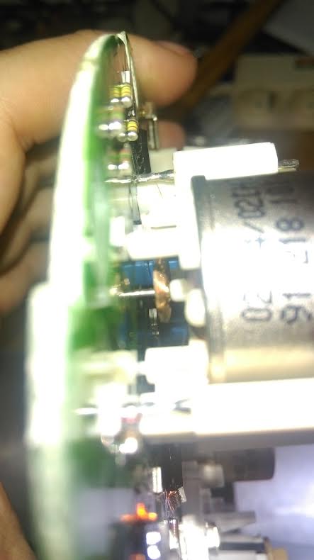

2. Placer la cale à micro-stepper entre le ressort sur l’axe du moteur et le PCB (entre le PCB et le moteur côté PCB). (cf image):
3. Tirer sur l’aiguille en faisant levier au tourne-visse plat entre l’aiguille et le TDB sur la cale (pour ne pas abimer la partie noire).
Attention à ne pas enlever la cale, sinon, vous allez détruire le ressort et l’axe (il vous faudra alors remplacer le moteur, voir la suite).
Si l’aiguille est bloquée, il vous faudra en même temps la chauffer, (j’ai utilisée la pointe de mon fer à souder au contact de l’arbre du moteur de telle façon à librérer l’aiguille, attention à ne pas brûler autre chose autour!).

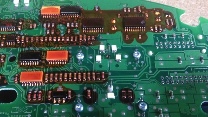

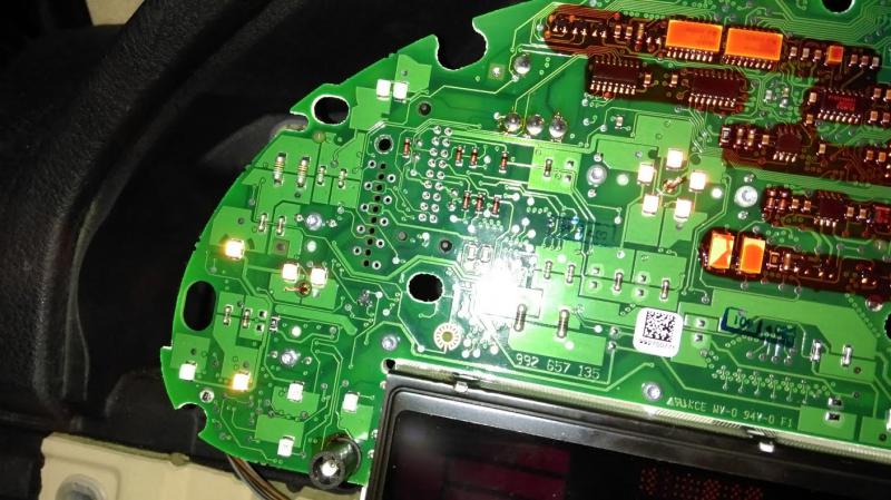

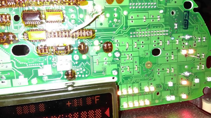

4. Changement des LEDs
Si vous voulez changer les LEDs, c’est le moment, il faut déssouder les anciennes LEDs et ressouder les nouvelles en faisant attention à la polarité, pour cela:
Pour chaque LED:
1. chauffer une des pins de la LED
2. y placer la brucelle délicatement dessous pour la lever
3. chauffer la deuxième pin et enlever la LED
4. Étammer chaque pad sur le PCB
5. Souder la nouvelle LED (attention à la polarité)
je vous conseilles de prendre une photo rapprochée des LEDs pour vous souvenir de la polarité
les LEDs sont visibles sur les photos suivantes:
Ne remplacer que les LEDs Orange (les autres ont une fonction autre que retro-éclairage!).

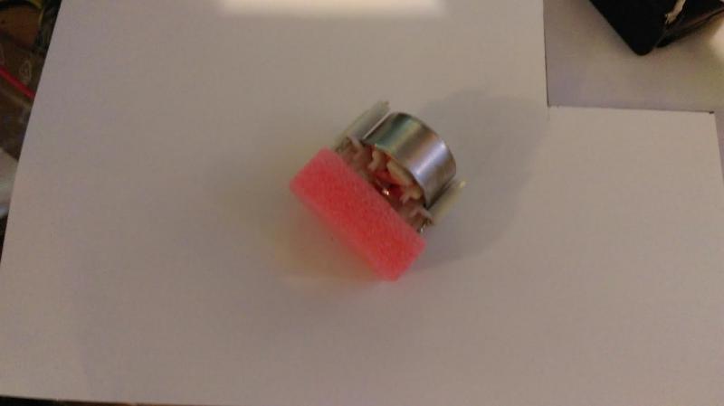

5. Remplacement du micro-stepper
Si votre moteur est défecteux (ou que vous l’avez détruit…), il vous en faut un nouveau. Ça se présente comme ça en sortie d’emballage:
1. Dévisser le Stepper sur le PCB, il y a deux Torx de part et d’autre de l’axe
2. Tirer le moteur (il n’est pas soudé, mais il est rentré en force), allez y quand même doucement en faisant levier avec un outil pour ne pas tout casser.
Notez l’emplacement de la pastille rouge sur une des pins, c’est graçe à ce repère que vous pourrez retrouver la polarité du moteur pour remonter le nouveau moteur
3. Replacer le nouveau stepper dans l’emplacement.
4. Remonter les vis torx
6. Changement de la couleur d’affichage du LCD
La couleur du LCD est en fait définie par deux choses:
- La couleur des ampoules à l’arrière
- La couleur du filtre placé derrière l’écran (c’est un écran négatif, qui laisse passer la lumière du rétro-éclairage pour l’affichage).

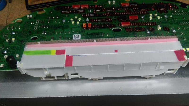

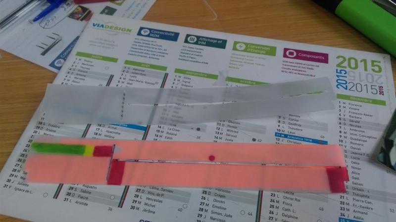

Pour celà, j’ai pris du papier calque, et j’y ai découpé la même forme que le filtre d’origine. Puis colorié les emplacements au fluo pour avoir les couleurs sur les emplacements importants. (le rouge est fait au marqueur).
Afin de diffuser la lumière des LEDs que j’ai utilisé pour remplacer les ampoules (chercher sur eBay/Amazon ampoules T20), j’ai mis 3 couches de calque.
Après avoir démonté l’écran, remplacer par le nouveau filtre:
Et remonter l’écran en le pressant bien contre la nappe FPC.
Remontage en sens inverse, remontez les aiguilles sur la marque pour conserver le réglage, testez le tout avant le remontage complet (en le rebranchant sur votre compteur et utilisant la fonction test).
en passant installez les cerclages si vous en avez acheté.
Et voilà!
