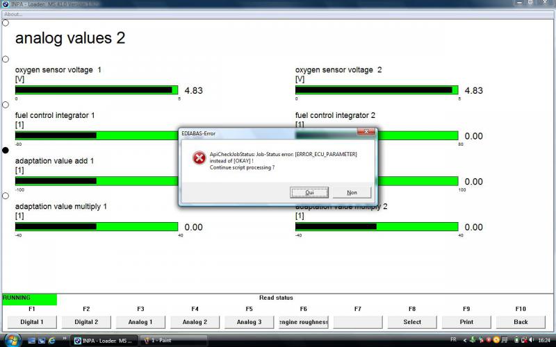

Le logiciel fonctionne bien, mais dans le menu "Analog2" du moteur, je ne parviens pas à afficher les valeurs d'adaptations. Une fenêtre m'indique (ERROR_ECU_PARAMETER) . Je vous mets une capture ci-dessous.
Je trouve ça bizarre et je ne pense pas que ça vienne du logiciel car tous les autres menus fonctionnent bien. L'ECU est un MS410DS3.

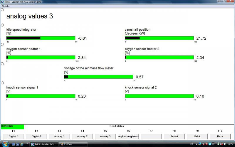

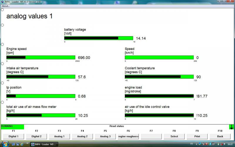

Je vous mets aussi les valeurs des 2 autres menus Analog, car je ne sais pas trop si les valeurs sont dans les normes et si un problème sur le moteur conduirait le calculateur à ignorer les adaptations ?
J'ai déjà effacé plusieurs fois les valeurs d'adaptations avec F7 mais je n'ai pas pu les lire pour autant après...
Si vous avez des idées, je suis preneur ! Je précise quand même que la voiture fonctionne super bien, pas de problème de démarrage ou de trou à l'accélération. Mais lors du dernier contrôle technique, j'avais été recalé à la pollution pour CO excessif.
Finalement elle était passée de justesse après avoir fait un décalaminage à l'hydrogène du moteur. Ca m'avait quand même intrigué qu'elle soit encrassée...
Comme les adaptations jouent sur la richesse du mélange, je me dis que ça pourrait expliquer le problème de pollution ?
