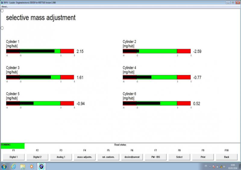

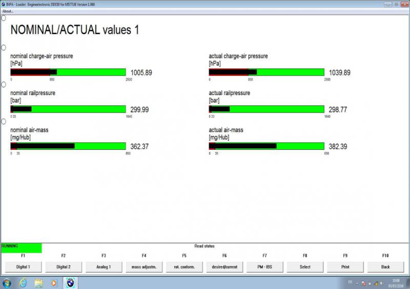

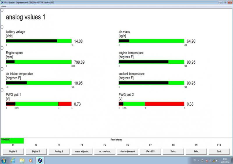

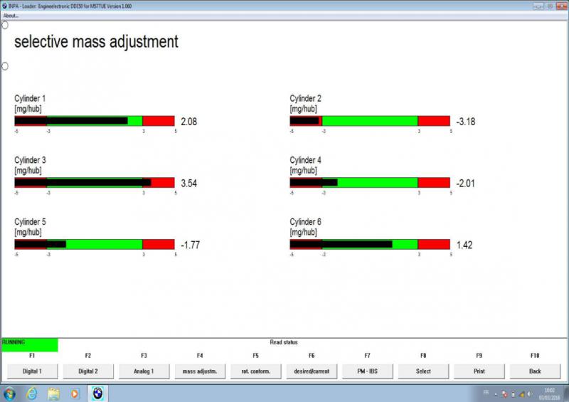

resultat des tests :
Mass adjutement moteur au ralenti
a 2500tr en roulant
Après passage sous REINHGOLD débitmètre en défaut. effacement : celui ci n'est pas revenu après plusieurs essais.
la manque de puissance sous 2500tr/m est présente en accelleration franche : comme si le turbo ne déclenchais pas par manque de pression
Le turbo a un bruit métallique en charge.
a suivre....
