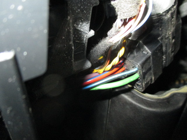

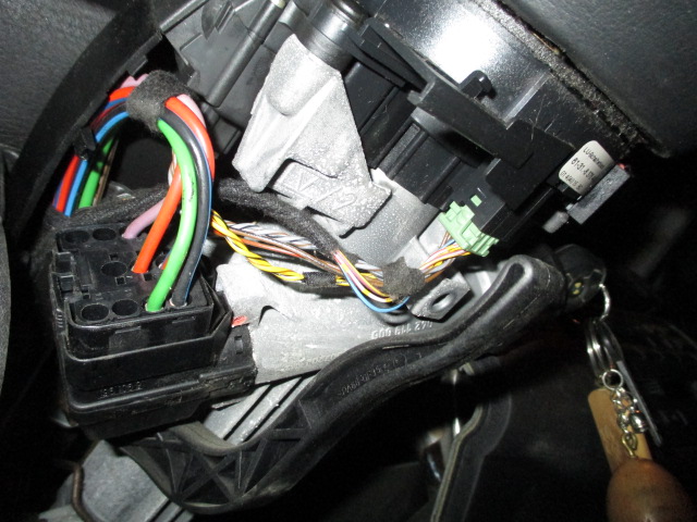

Alors voilà ma depuis quelques temps ma 320d ne démarre pas à chaud, mais après quelques minutes d'attente, c'était ok. Après un bon flip à plus de 300 bornes de chez moi, je me suis décider à démonter le démarreur (avec la superbe fiche technique de Darkgyver) pour lui faire une petite beauté. Seulement la sortie d'après, 30 km, un ou deux arrêt, et impossible de la démarrer, même après 2 h. Obliger d'appeler un pote avec une barre pour la démarrer et rentrer chez moi.
Du coup, là je fais un diagnostique plus précis afin d'éviter d'autres heures de travail pour rien. Je suis la fiche technique "Le démarreur ne tourne pas (ou tourne doucement!)". J'en suis à l'étape trois: "Vérification de la tension de commande au niveau du Neiman", mais voilà on parle d'un fil jaune et noir en sortie du neiman mais j'en ai pas.
C'est la raison de mon intervention. Est ce que quelqu'un sait me dire quel fil je doit tester, ou le numéro de pin ?
J'espère que vous saurez m'aider. Est ce que quelqu'un à déjà tester son neiman ?
