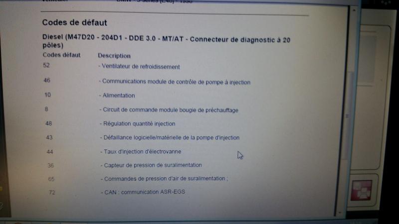

OBD1
Valise DELPHI
Voici les résultats du diag de la belle, l'injecteur pilote est remplacé par un neuf, le résultat est pire la voiture démarre et cale de suite.
Merci de votre aide
