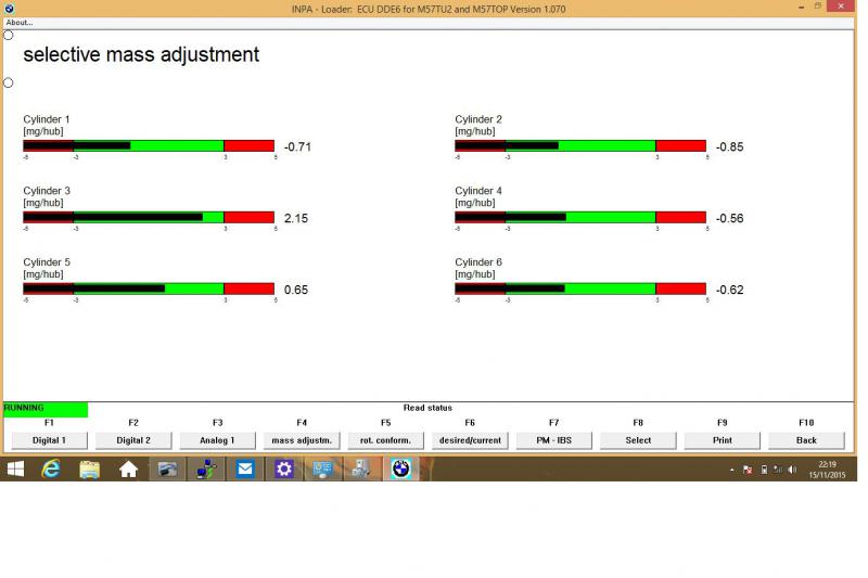

Salut à tous voici mon soucis :
Après l'erreur du réchauffeur de gazole relevé lors du diag carsoft, j'ai changé celui ci et effectivement il devait être HS car depuis plus d'erreur :clin:
En revanche cela n'a pas résolu mes problèmes de démarrage difficile le matin... Je me suis résolu à changer ma batterie qui donnait quelques signes de faiblesse tout en faisant un reset du power management via inpa, mais malheureusement le problème est toujours présent au démarrage :scratch:
J'ai refait un diag depuis et il me met une erreur bougie de préchauffage qu'il n'y avait pas lors du précédent diag sur chaque cylindre alors que les bougies sont quasi neuves et le boitier de préchauffage date d'il y a un an !
Pour info j'ai effacé les erreurs bougies mais elles sont de nouveaux revenues. (4212, 4222, 4232 et 4242)
Pour le débit des injecteurs voici une copie d'ecran :
