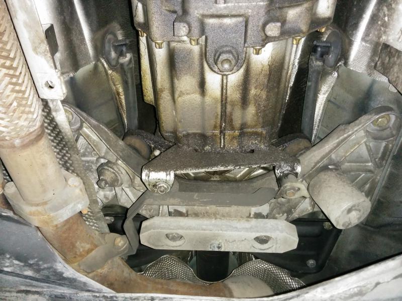

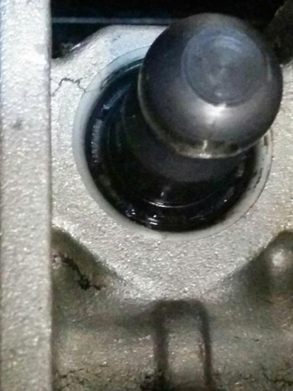

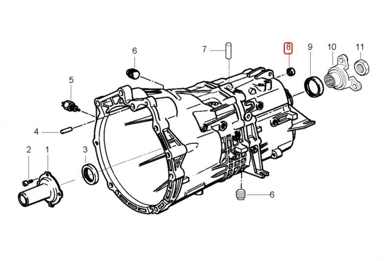

Voici un tutoriel pour le remplacement du joint spi d'arbre de sélection 23121222677 après 200 000 kms et 13 ans de bons et loyaux services :oui:
Lorsque j'ai acheté ma voiture à 170 000 kms, la boîte était déjà dans cet état.

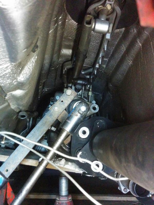

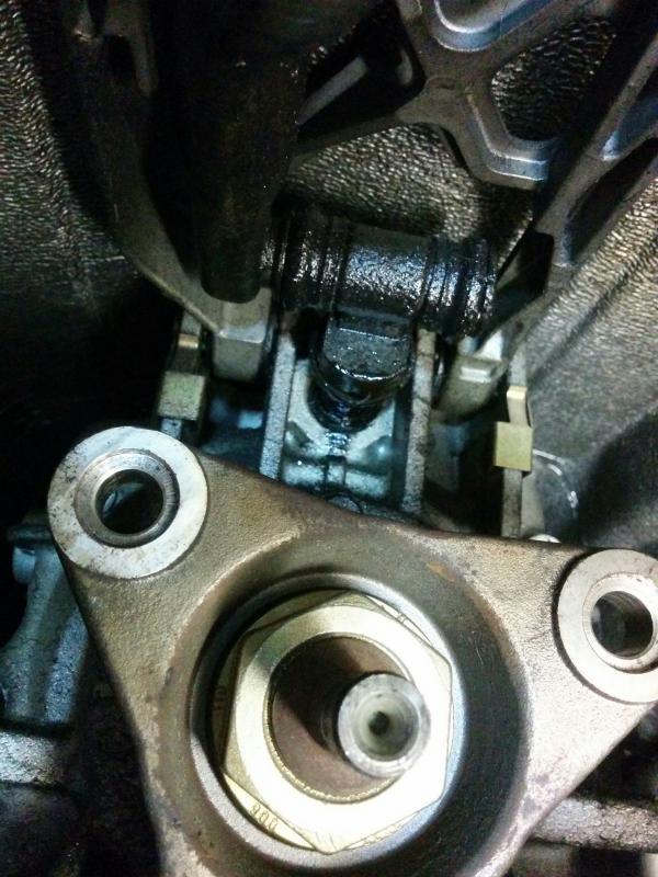

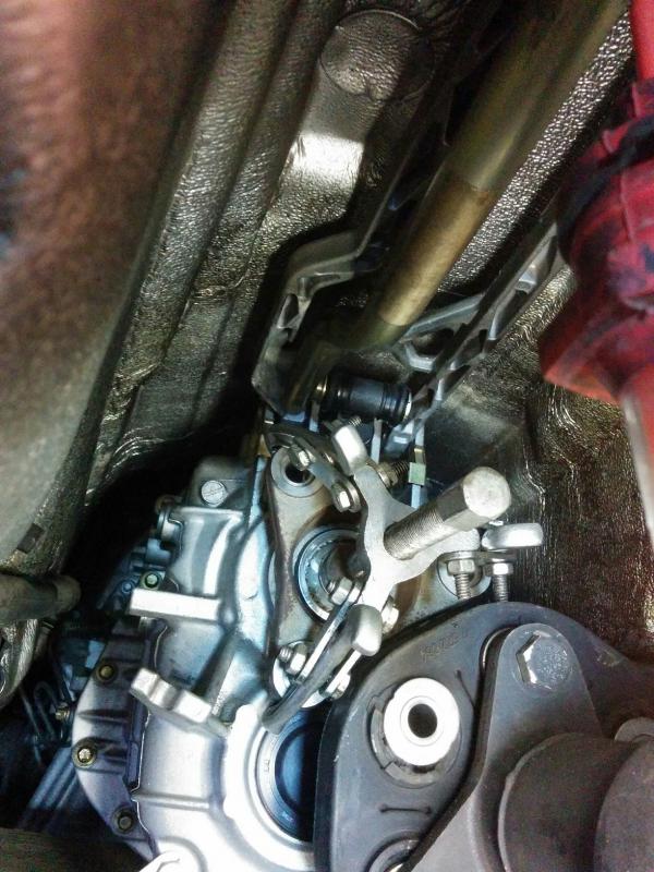

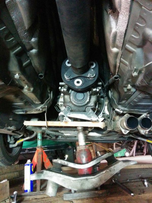

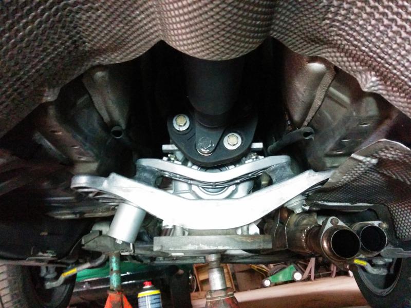

Dans un premier temps j'ai pensé au joint de sortie de boîte n°9 mais une fois l'échappement (clés de 10/13) et l'arbre de transmission (clés de 13/18) déposés j'ai trouvé ceci :
Pour déposer l'arbre de transmission, il faudra déposer le support de boîte qui sera remplacé par un cric le temps de l'intervention

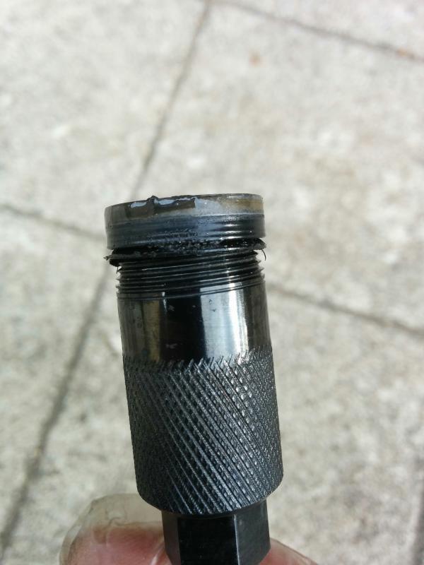

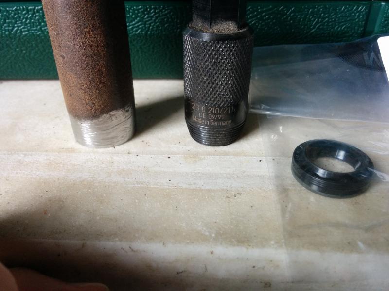

Le joint chez BMW coûte 14€ et mon concessionnaire m'a très gentillement prêté l'outil spécifique 23 0 210 :main: , du coup la suite s'est faite sans encombre.

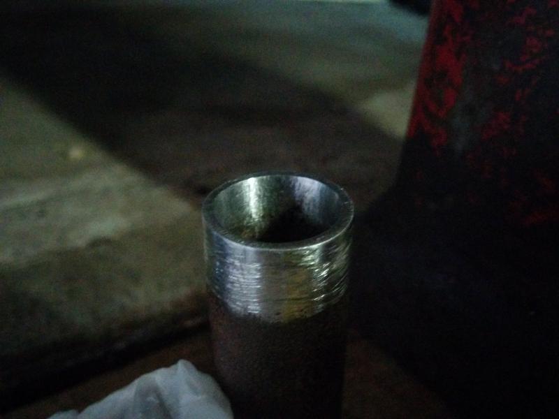

Ci-dessous, le joint neuf, l'extracteur et le tube pour insérer le joint (diamètre 17/20mm pour un joint de 15/21).

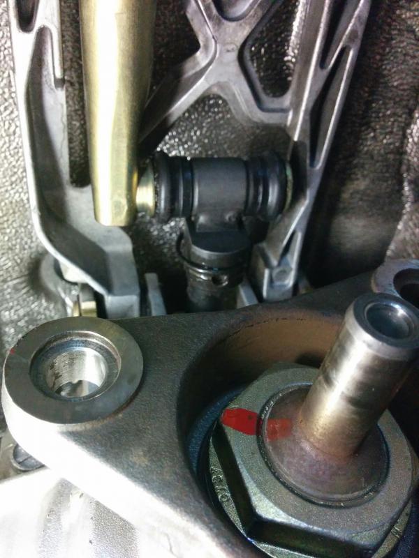

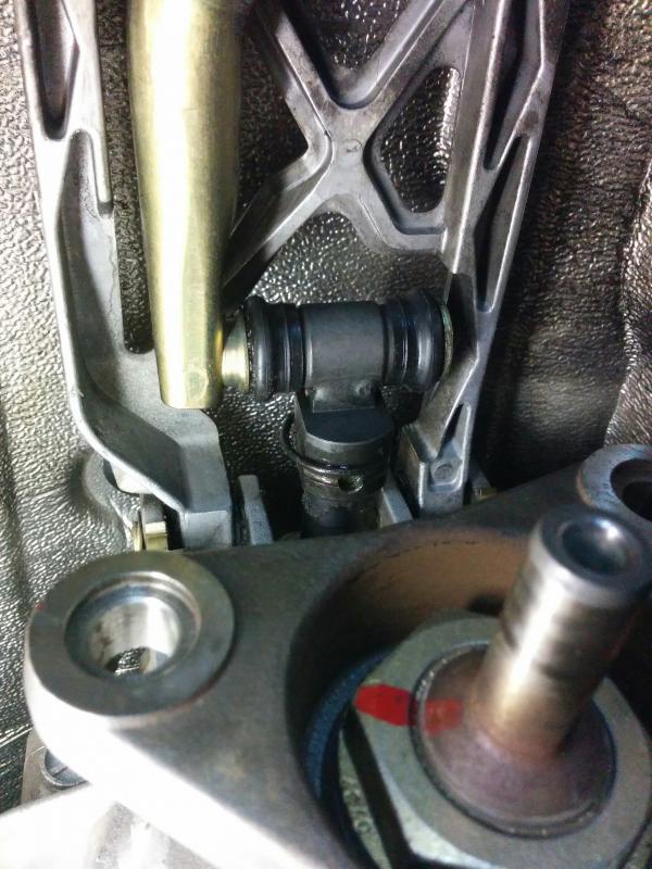

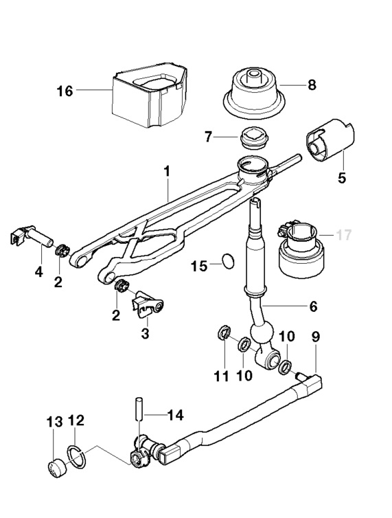

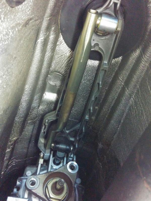

Pour accéder au joint il faut retirer la tringlerie n°9
On commence par engager le 4ème rapport, pour sortir l'arbre de sélection afin d'avoir un peu plus de place puis on ramène le clip n°12 vers soi, vers l'arrière, pour retirer la goupille n°14.

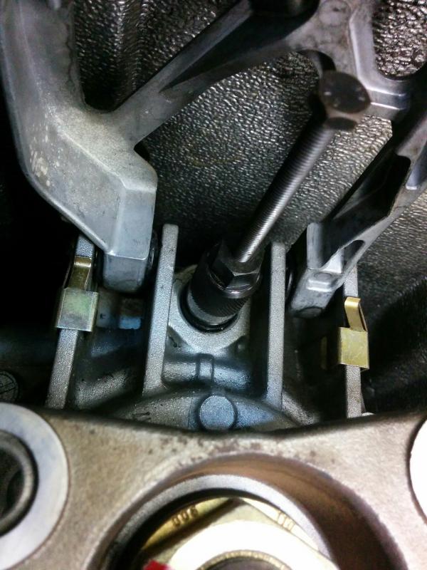

Ensuite on peut passer sur le 3ème rapport avant de mettre en place l'extracteur 23 0 210.

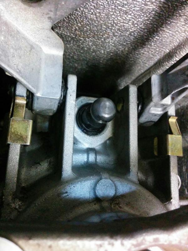

Avec l'outil qui va bien, ça sort tout seul :pet:
On voit bien sur cette photo que l'outil vient se visser dans la partie métallique du spi en passant sous la lèvre en caoutchouc
Huiler le joint neuf avant de l'insérer avec un tube

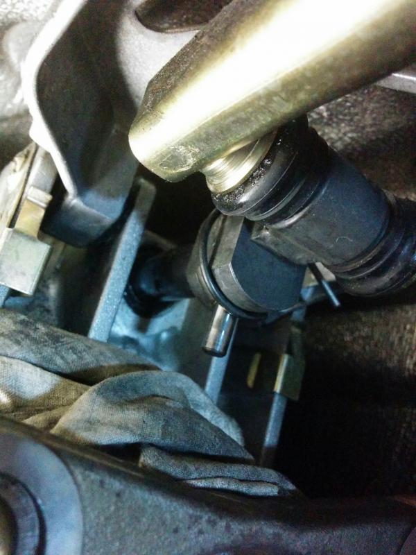

Repose de la tringlerie

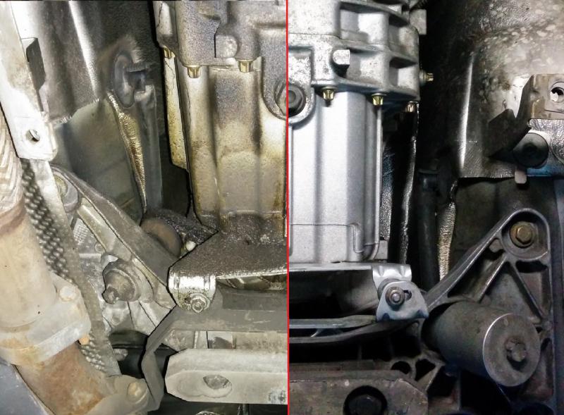

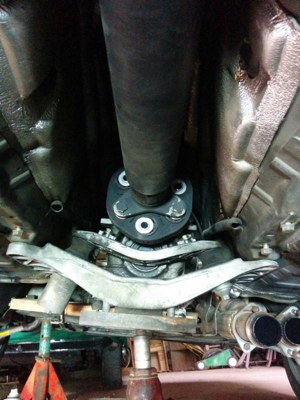

Repose de l'arbre de transmission, le couple de serrage du flector sur la tulipe est de 50nm +90°
Repose du support de boîte

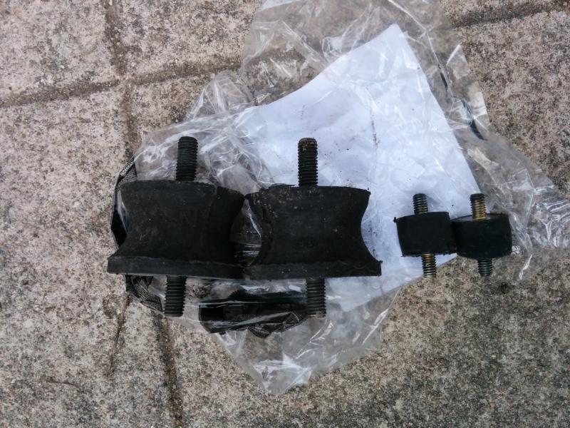

J'en ai profité pour remplacer les 2 silentblocs de boîte 22316771221 et les 2 de l'échappement 17111113699
Ca a quand même meilleur allure

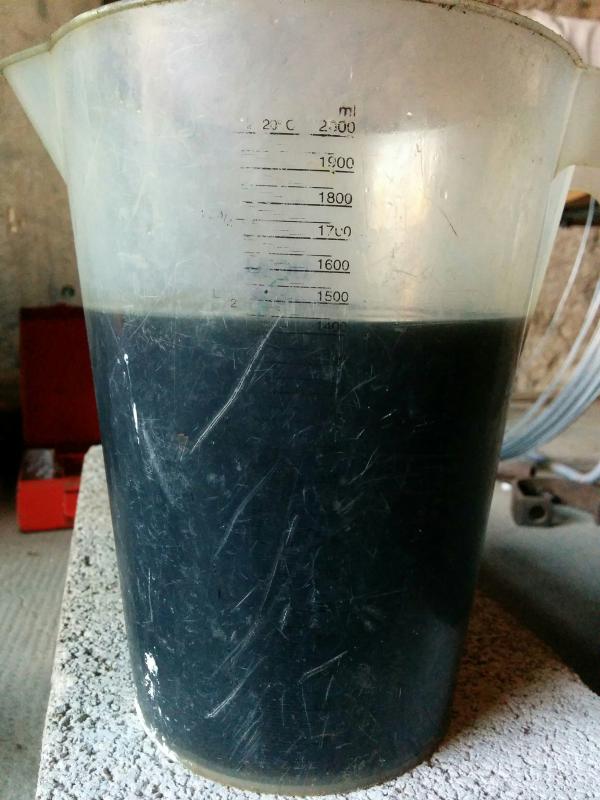

S'en est suivi une vidange de boîte (après 200 000 kms ça ne pourra pas lui faire de mal), à chaud évidemment. J'ai récupéré 1,45L
Pour le remplissage, j'ai fait jusqu'au débordement soit 1,55L. Pour la capacité de la boîte, la seule info que j'ai trouvé c'est sur le site de Motul où il est écrit 1,2L :confused:

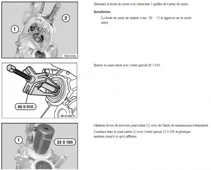

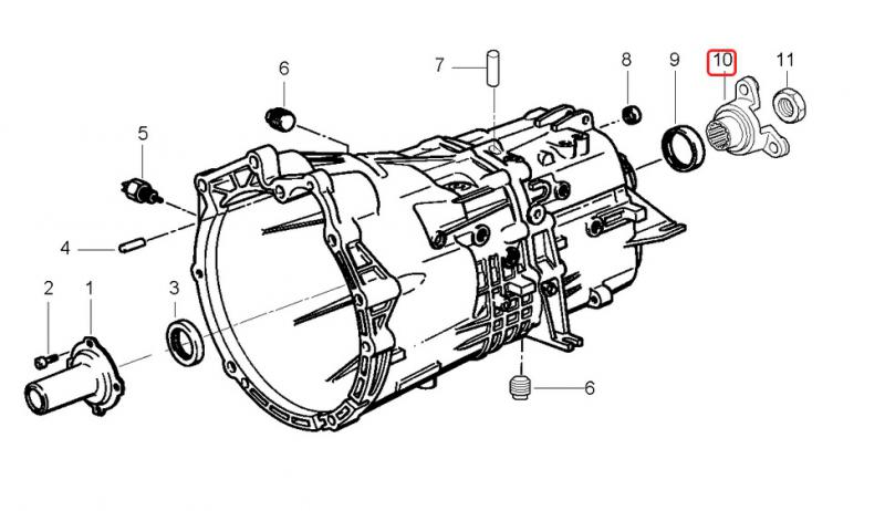

La 1ère partie du tutoriel est terminée mais quitte à tout déposer pour avoir accès au joint spi de sélection autant remplacer celui de sortie de boîte n°9 réf: 23121282458.
J'ai essayé de le remplacer mais je n'ai pas réussi à extraire la tulipe n°10 :rougi: mais je voulais vous donnez quelques éléments pour son remplacement.
Pour extraire la tulipe, il faut déserrer l'écrou n°11 de 41mm. J'ai fait un marquage dessus avant de le déserrer car je ne connaissais pas son couple de serrage.

La procédure dit :lire: de chauffer à seulement 80°c. Ensuite le joint doit pouvoir se retirer en faisant levier avec un gros tournevis plat par exemple
La taille du spi est de 62/50 mm, il faudra donc se procurer un tube adapter pour la mise en place.
