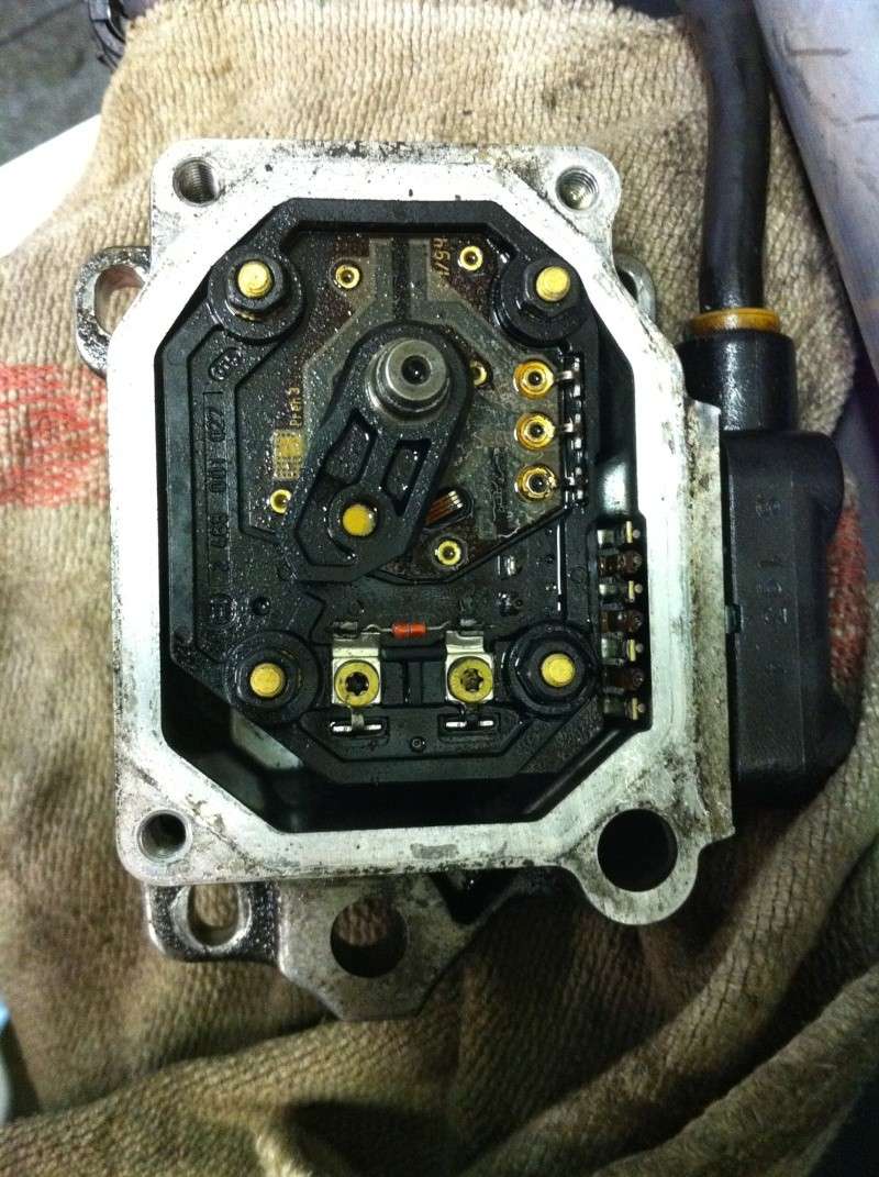

Salut tout le monde!
J'ai remesuré mon actuateur et je retrouve des valeurs identiques! J'ai donc démonté l'actuateur!
Voila l'état de mon actuateur qui parait propre! Demain je démonte l'actuateur en lui même pour voir ce qui cloche! Quelqu'un aurait il le schéma électronique de cette petite bete?
Merci d'avance et @ bientot!

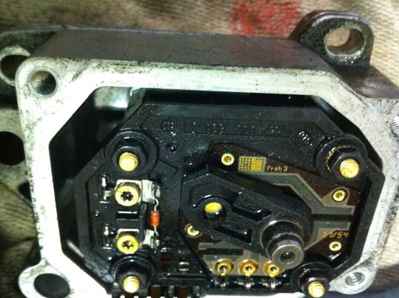

DouDou
Messages : 169
Inscription : lun. 22 mars 2010 01:00
Remarque : dps
Avertissements : 1+ €€€€€€€
Niveau Technique Automobile : DUT GEII
Localisation : Lannion-Rennes
Message par DouDou »
RE
Mon actuateur est à piste, c'est peut être pour cela que j'obtient des valeurs différentes!
Est il possible de démonter et réparer ce type d'actuateur?
Comment le nettoyer sans le démonter?
:merci: d'avance et @bientot
roadrunner
Messages : 3543
Niveau Technique Automobile : Bip Bip
VIN 1 : GV18572
Véhicule 1 : E39 M57 Pr09/02 saloon Tr:Manual
Localisation : Toulouse
Message par roadrunner »
salut,
impossible de démonter selon la méthode que l'on propose sur le forum,
cela dit tu peux essayer de combiné d'injecter du contact spray et la souflette en meme temps,les 2 actions conjuguées te sortiront de la merde du carter de ton actu.
A vu de nez il ne me semble pas trés propre,mais ça se passe sous le circuit imprimé.

hdk
Messages : 9
Inscription : mar. 20 juil. 2010 01:00
Remarque : Envoi plainte ABUSE
Niveau Technique Automobile : j'en apprends tous les jours
Localisation : chez moi
Message par hdk »
roadrunner a écrit :salut,
a+
Le nettoyage ne servira à rien car c'est la piste qui s'use , c'est dur mais la seule solution c'est le remplacement de l'actuateur complet. :tir:

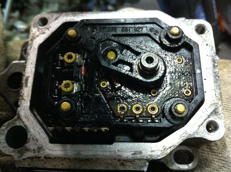

roadrunner
Messages : 3543
VIN 1 : GV18572
Si ,tu peux déja nettoyer les pistes à l'alcool à 90 et retordre en douceur les contacts pour qu'il léchent plus fort les pistes.
Aprés a un certain point effectivement les pistes disparaissent,il faut regarder a quel stade d'usure est l'actu;
Sur des piéces à ce prix là il vaut mieux exploiter toutes les possibilités avant de faire poubelle.
DouDou
Messages : 169
Remarque : dps
Salut ! :merci: pour les conseils!
A priori la partie ou les contacts frottent la piste est marqué légèrement! J'ai tout nettoyer à l'essence et tout remonté!
Mais je n'arrive pas à régler ce fichu actuateur! La course de gauche a droite doit faire 1 a 3 mm!
La quand je démarre la voiture elle monte dans les tours avec un claquement très fort! Donc j'ai positionner l'actuateur le plus a gauche mais rien n'y fait!

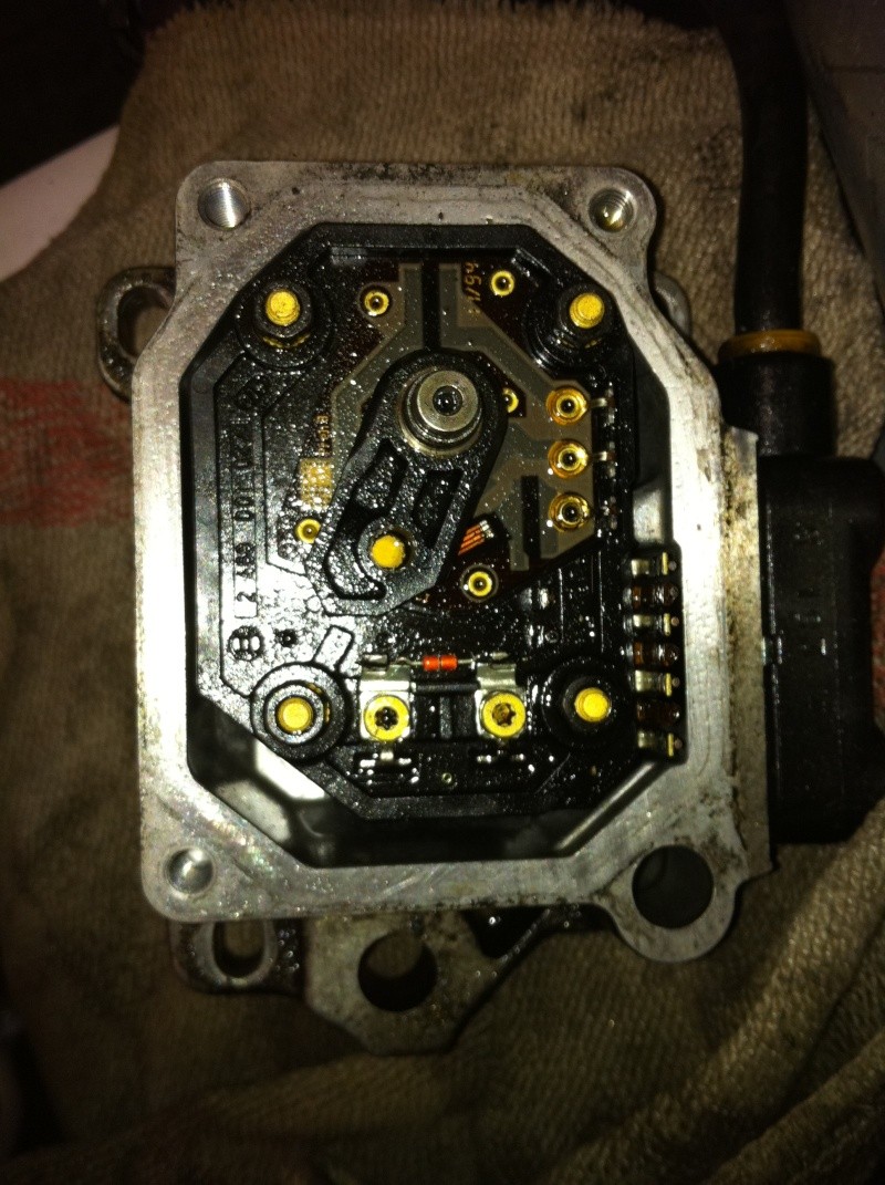

roadrunner
Messages : 3543
VIN 1 : GV18572
salut,
avec le réglage complétement à gauche tu n'azrribvera pas a demarrer,
il faut faire un repére et bouger dixiéme par dixiéme,c'est trés fin comme réglage.
rRegarde le tuto sur ce point.
DouDou
Messages : 169
Remarque : dps
Re!
Il est au maximum a gauche la et la voiture demare au quart de tour, elle claque et monte a plus 2000 tr/min! Et vu le bruit j'éteins tout de suite! Je vais tout démonter! Et regarder ce qu'il cloche!
roadrunner
Messages : 3543
VIN 1 : GV18572
ah ouais,t'es peut etre pas dans l'orifice du corpd de pompe...
Messages : 85973
:+: pour tout ce qui a été dit!
Il ne se démonte pas!
Il est vrai qu'il ne paraît pas propre sur tes photos!
Probablement que le doigt n'est pas engagé correctement!
Pour la tension de commande, il faut faire plusieurs mesures en essayant d'appuyer sur l'accélérateur!
Mais ton prob n'est pas là, sinon tu ne pourrais pas démarrer du tout ou alors pas d'accélérateur!
