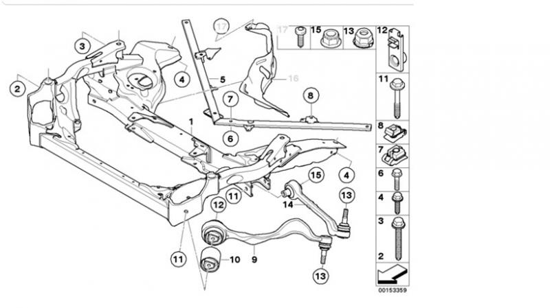

J'ai eu le même problème sur ma E61.
En fait c'est tout con il s'agit d'un problème de méthode de serrage des tirants arrière du train avant.
La pièce 14, doit être serrée sur le châssis avant roues posées au sol.
Donc, clefs à œil de 18 et 19 si je me souviens bien, moi j'ai posé l'avant sur des parpaings, j'ai desserré et resserré et plus de problèmes. J'ai cherché un moment...
Il faudra refaire une géométrie après ça.
