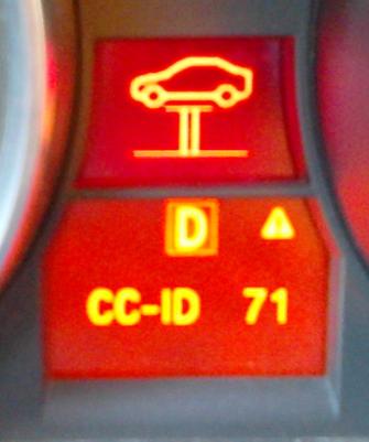

Hello,
J'ai un Z4 que je fais entretenir par un petit garage dans mon village. Depuis peu, l'indicateur m'affiche CC-ID 71:
Je vais donc à mon petit garage, il contrôle les plaquettes et les disques (qu'il avait d'ailleurs changé il y a peu de temps) et me dit que disques et plaquettes sont ok.... et que ce doit être un rappel automatique selon le nb de km, qu'il faut resetter dans le système....
Alors là dessus j'ai deux questions... est-ce que c'est bien un avertisseur basé sur les km et qu'il n'y a qu'un reset à faire ?
Et si oui, comment on effectue le reset ???
Merci pour vos lumières :-)

Ca peut etre au nombre de km, ou le temoin d'usure qui est HS
Essayes cette procedure : https://www.darkgyver.fr/reparation-BMW ... t-e61.html elle devrait fonctionner aussi sur la tienne.
Si ca ne suffit pas a effacer l'alarme, c'est probablement le temoin

Yes :) :) :) :prie: :prie: :prie:
ça marche comme ça !
(juste le bouton BC au lieu du A1 et le tour est joué)
M E R C I ! ! !
