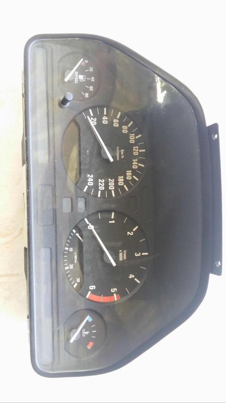

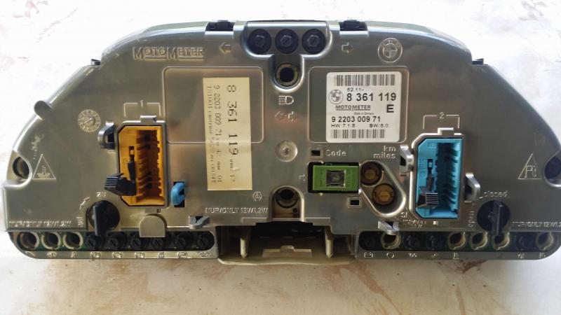

je viens vers vous pour un problème sur mon combine avec indicateur km digital (compte tout qui fait des siennes)
je viens juste de finir de le démonter (encore merci et bravo pour les tutos) :bravo:
effectivement pas le même que le mécanique
mais à votre avis je peux essayer de voir de le démonter ou surtout pas ??? :scratch:
juste déjà pour voir l’état des batteries
:merci:

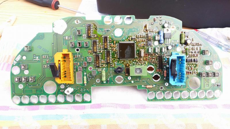

Salut
j'ai osé :+:
voila le résultat après démontage
j'' hésite un peu d'utiliser un fer a souder afin de ramollir les pièces qui maintienne le circuit
un conseil pour ramollir ces pièces :prie:
:merci:

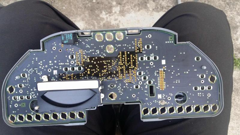

bonjour,
je me suis encore lancé (il faut bien apprendre...)
donc pas de batterie :scratch:
donc je suis dans la mouise :gr:
logiquement vue mon niveau en électricité :deg: je suis bon pour le changer :tir:
si quelqu'un a eu autre idée
:merci:

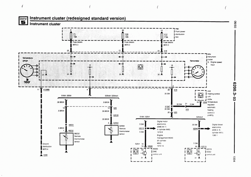

Si j'ai bien compris, tu as un souci avec ton compte-tours.
Tu as exactement le même bloc instruments que le mien donc effectivement tu ne trouvera pas de piles car sur ces nouveaux modèles, il n'y en a plus.
Je pense qu'il faut plutôt regarder du côté du compte-tours lui-même et voir s'il fonctionne.
Voici le schéma électrique de la partie compte-tours:
Par contre, je n'ai aucune idée de la tension du signal de la DDE qui arrive sur le fil 35 SW.
Attends la réponse de quelqu'un de plus compétent.

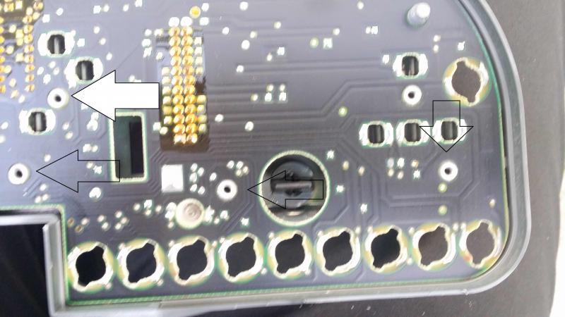

Je me permet d'empiéter un tout petit peu sur ton post Daps et de reprendre ta capture (j'espère que tu ne m'en tiendra pas rigueur), pour vous demander 2 choses:
A quoi sert l'espèce de petit voyant (on dirait une LED cms) signalé par la flèche rouge dont le flux lumineux est amplifié par une loupe sur la face avant du tableau ?
Idem pour le petit relais (non visible ici) signalé par la flèche verte ?
Merci.
