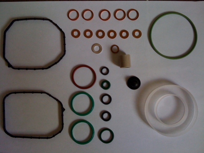

Voici la pochette que j'ai acheter:

Salut à tous,
Je viens de recevoir la pochette de joint,pouvez-vous me dire à quoi correspond tous ces joint svp?????? j'ai bien une petite idée sur certains,s'agit-il d'une pochette pour la pompe en totalité,car si c'est le cas j'ai bien peur de ne pas être à la hauteur pour démonter la pompe entière,je pensait refaire juste l'actuateur à la rigueur mais pas déshabiller la pompe entiére.
Merci pour vos réponses.

Messages : 85973
Il faut que tu regardes sur le plan, et que tu compares au démontage!
https://www.darkgyver.fr/reparation-BMW ... ction.html
Comme ceci, il est difficile d'être certain de la position de chaque joint!
Seuls les plus reconnaissables seraient sûrs...

-Les 2 noirs de gauche sont ceux de l'actuateur (j'vais m'faire lincher) !!!
-Le gros vert en haut à gauche est celui entre la tête haute pression et le carter de pompe (rep 51).
-La deuxième ligne en partant du haut (joint cuivre) correspond aux sorties hautes pression (j'sais plus l'nom) entre la tête haute pression et les corps de raccords de sortie.
-Les 2 verts du bas vont sur les brides ovales qui sont sur les flancs du corps de pompe
-la bague blanche permet de protéger les raccords de sortie avant la repose de pompe
-le lot de petit torique noir et vert servent au niveau de l'EV de stop et du correcteur d'avance
-le capuchon en plastique noir sert à obturer l'arrivée GO avant repose car on dépose en général le raccord.
-le cylindre en carton se met sur le raccord de sortie à la place du banjo qui reste sur la tubulure, donc sous le capot.
Et pis les autres.......m'en souvient plus car il me faut une pompe sous la main !!!!
A noter que l'ensemble des joints de la pochette ne sont pas montés, car la pochette est utilisable sur plusieurs modèles de pompe.........donc pas de panique s'il en reste sur l'établi.
Il manque le joint à lèvre de l'arbre d'entrée (qui n'est jamais dans la pochette), et idéalement prévoir aussi la bague DU qui est dans le corps....
Edit: le rouge est celui sur le corps du raccord d'obturation en sortie de pompe (rep 129 du schéma)

Merci patricedu68 pour ces renseignements,franchement ce n'est pas que je baisse les bras,mais si je dit à ma chère et tendre:
"cherie j'ai remonter la pompe,mais y a un ptit souci ça ne marche plus et il faut que je l'emmène chez un diéséliste car elle démarre plus"
là je me fait égorgé et elle rajouterait: :affraid:
"Avais-tu besoin de démonter cette voiture,tu pouvais pas te la grater :colere2: "
Aujourd'hui on a besoin de notre voiture tous les jours et le weekend donc voila !!!!!!!
C'est pour cela que je préfère commencer par refaire l'actuateur et les joints de couvercle.
@+ et merci encore :clin:

Messages : 85973
Je comprends ton point de vue, et je pense que tu as raison!
De toute façon, vu le prix de la pochète de joint, il sera toujours temps de le refaire complètement si tu n'as pas le choix!
De plus, je reste d'avis que beaucoup de pompes M51 ont subit le remplacement des joints d'actuateur sans avoir besoin d'y revenir par la suite!
Bien sûr, si la pompe devait être démontée de toute façon, alors ce ne serait plus pareil...
Dans ce cas, je dirais comme patrice qu'il vaut mieux tout refaire!
