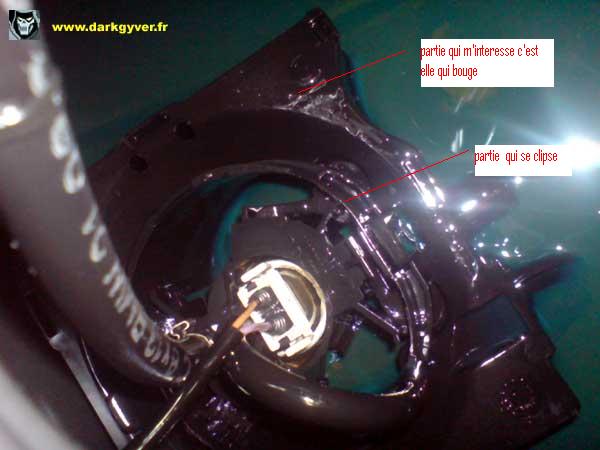

j'ai un soucis sur ma pompe de gavage elle bouge dans le reservoir. il semblerai que se soit son support qui n'est plus parfaitement solidaire du reservoir mais je n'arrive pas a voir comment il est fixer
voici uen photo pour illustrer mon probleme
Bonjour;
Je vais compléter les recherches, mais une chose est certaine, cette pièce doit pouvoir se fixer, à moins qu'elle ne soit cassée ou que sont support au niveau du réservoir lui m^me le soit!
En effet il est possible de la remplacer seule!

Ce joint devrait déjà te donner une indication quand au positionnement de la pompe!
Il y a probablement un tuyau au fond du réservoir sur lequel le support vient se clipper!
Je vais essayer d'en savoir plus en fouillant dans les photos que j'ai....
Mais sans garanties!

En effet il faut simplement remonter l'ensemble avec doigts de fée et tourner de droite et gauche légèrement pour sentir l'accrochage puis bien fixer le tout surtout au niveau du joint et resserrer correctement la grosse bague noir en plastique à l'aide d'un maillet et d'un tournevis enrobé d'un chiffon afin de ne pas exploser les encoches

en effet c'est pas bien genant dans le fonctionnement mais il faut savoir que d'entendre glonc a chaque bosse et chaque virage c'est plutot agacant
c'est bien le morceau qui reli le support au reservoir lui meme qui me pose probleme je vais mettre le probleme en supppend quelque jours car j'ai du refaire le plein
je vais attendre de retomber sur la reserve pour pouvoir appprofondir le probleme je vous tiens au courant
Je pense que c'est une sage décision! :oui:
Il est clair que tu ne devrais pas avoir de bruit au passage de trous!
Mais es tu certain que ce bruit vient de là?????

oui je suis sur que ca vient de la la resonnace est typique de plus lorsque j'ai ouvert le premiere fois la je pouvai bouger la pompe dans le reservoir et reproduire ce bruit
Tout bon!
Je pense dans ton cas que la solution est de sortir carément la pompe et support, puis de regarder à l'intérieur comment le support est fixé/relié au réservoir!
En tout cas elle ne fait pas de bruit normalement! :clin:
En général; ce genre de pièces sont glissées par une système de rails coulissant.... mais dans ce cas précis je ne sais pas!

Re, si ma mémoire ne me fait pas défaut la pompe est fixé sur l'ensemble par un silentbloc en caoutchouc, peut être éventuellement tombé dans le réservoir et la pompe se ballade

quand tu seras a fond de reserve, jette un oeuil avec une lampe et secoue ta voiture ou demande a un ami de secouer pendant que tu regarde si tu ne voit rien d'intérésant!!

Non car elle tenue par la connexion des deux fils d'alimentation, seulement comme apparemment ce silentbloc serait tomber dans le réservoir la pompe se ballade à sa guise dans le logement sans pour cela être retenue engendrant un bruit
