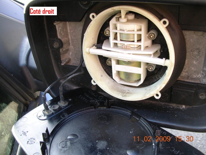

Merci,
Je vais regarder ça. Les glaces de retro se démontent en faisant levier gentillement aux 4 coins?

ReTougar a écrit :Merci,
Je vais regarder ça. Les glaces de retro se démontent en fesant levier gentillement aux 4 coins?
Oui faut faire tranquillement sans rien casser

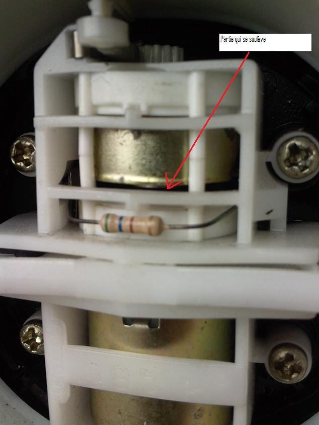

Alors,
Suite de la recherche: quelle que soit la position du joystick (Gauche ou Droite), lorsque je cherche à régler en hauteur les 2 moteurs bougent au niveau de la flèche rouge du dessin. (c'est ça le fameux clac que j'entend). J'entend un mini bruit également quand j'essaye de les régler sur l'autre axe.
J'ai mis du dégrippant. Mais cela n'a pas l'air de changer grand chose.
Le joystick peut il être en court circuit?
Y a t'il des valeurs de tensions à vérifier?
Les moteurs sont grippés?
Haa, j'oubliais, merci d'avance!

sacha67
- Messages : 74
- Inscription : lun. 24 mai 2010 01:00
- Avertissements : DPS
- Niveau Technique Automobile : Je fais mes petits services + divers travaux.
- VIN 1 :
- Véhicule 1 :
- Localisation : Strasbourg
dévisse les 4 vise pour libéré l moteur en suite essaye avec le joystick de faire travailler les positions, vu que c'est un moteur qui dorme toujours (en règle pas ses rétro chaque jours) moi je dirait que les moteur sont grippé
