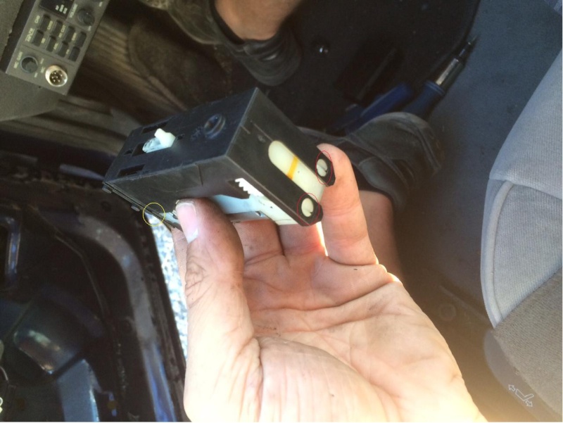

1/ Démonter le cache du module en sortant le plastique blanc des 2 ronds rouges, et en faisant sortir les crans du rond jaune

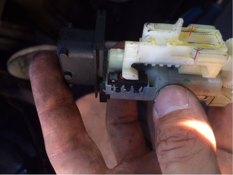

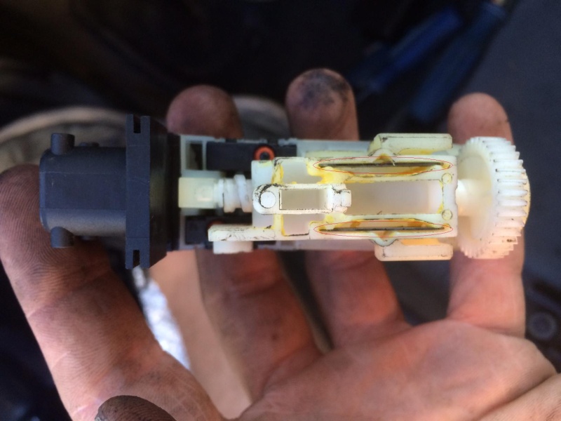

ATTENTION : Lorsque ça va se déclipser, 2 petites languettes en métal vont peut-être sauter, elles se trouvent sur les côtés du petit téton de la partie entraînée, je pense qu'elles servent à ce que la partie entraînée passe d'un côté ou de l'autre du renfoncement mais visiblement le système était fatigué chez moi : Image[/url]
2/ Prendre la partie entraînée (celle avec le petit loquet), appliquer une colle spéciale plastiques (type loctite 406) sur les arètes en rouge de l'image ci-dessous et l'emboîter par le bas (pas par le haut comme sur la photo).
J'ai personnellement choisi le bas car c'est ce qui me semblait le plus judicieux quant à la position des butées du cache du module et la position des capteurs.
