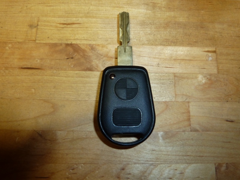

PS: Voici pour rappel le modèle de ma télécommande Siemens:
