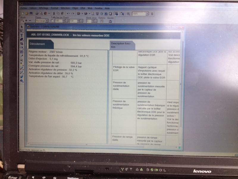

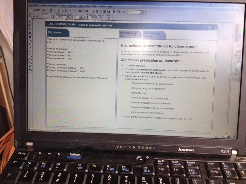

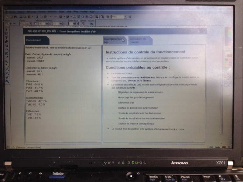

J'ai pu effectuer le diagnostique mais sur Rheingold.

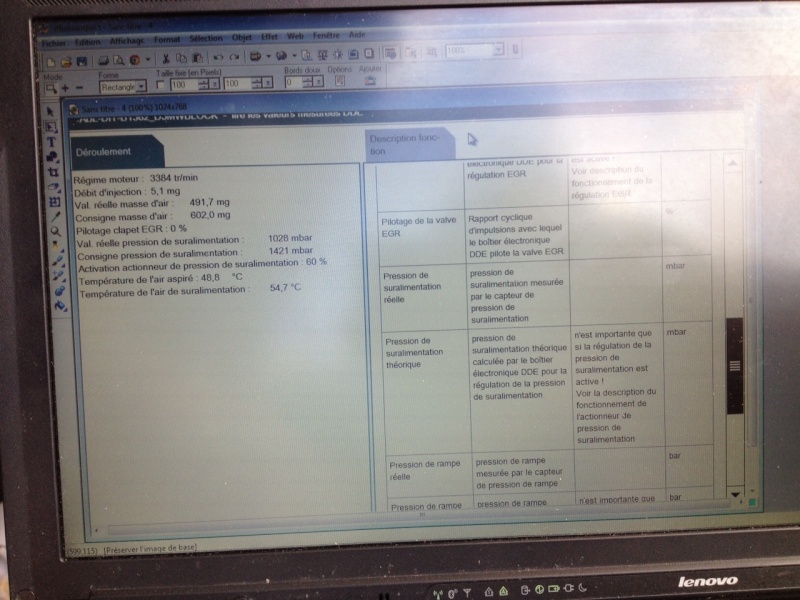

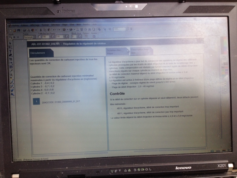

Les résultats ont donné que la pression sur le rail d'injection était bonne, mais également que les injecteurs étaient en bon état. Nous avons vérifié la wastegate de turbo elle est ok (s'ouvre et se referme en moins d'1s). Le capteur de pression de suralimentation (présent derrière le collecteur d'admission) est ok lui aussi.
Pas de problème a signaler sur l'électronique, apparement le problème semble venir du circuit de suradmission lui meme.
Je précise que j'ai le pré catalyseur a changer, je vous montre les copies d'écran du diag :
La pression du turbo n'arrive meme pas a atteindre ses minimales...
