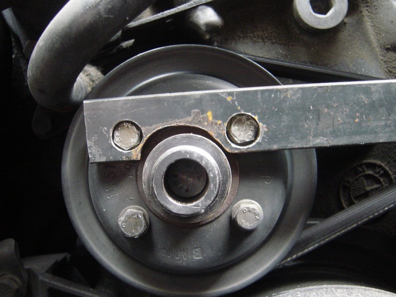

J'ai essayer de chabger ma pompe à eau cette après midi avec le tutoriel de Darkgyver mais impossible de devisser le viscocoupleur pourtant en suivant scrupuleusement le tutoriel. Bref j'ai tout remonte mais depuis mes ampoules halogènes de mes phares avant et les leds de mon intérieur font des leurs et "clignotent" à moitié ou plus précisément ont des baissent d'intensité et ne sachant pas d'où cela vient j'ai besoin de votre aide. Cdlr

Quand tu as voulu déposé ton visco, est ce que tu as bloqué ta ppe à eau??
Sachant que ton visco, c'est un pas à gauche.
Dans l'immédiat je ne vois aucune relation entre les deux.

non j'ai suivi le tutoriel de Darkgyver sans là bloquer à la masse te pour imiter la fonction de la clé à choc. Au final impossible. Et je n'avais pas de quoi bloquer la poulie car pas de perceuse à la maison je ne m'étais pas préparé à cette eventualite

Je n'ai Ps de quoi faire cette pièce et pas de collègue qui puisse le faire malheureusement
je suis prêt à l'acheter si besoin.

c'est du fabrication maison, tu trouveras pas.
Essaie de la bloquer avec une clé de 10 à oeil?
Mais ça va pas être simple de tout faire en m^me tps.
Si ton pb éléc est résolu .
je le ferme, et ouvres un post en moteur pour ta ppe à eau.
