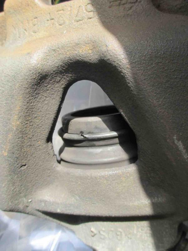

Je ne suis pas un pro de la mécanique et je me suis lancé dans le changement des disques et plaquettes et je souhaite en profiter pour peindre les étriers. C'est un premier contact avec la mécanique BMW que j'ai acheté il y a environ 6 mois et je me suis procuré la revue technique. Je voulais au départ enlever complètement les étriers pour pouvoir bien les préparer à la peinture et les peindre correctement. J'ai renoncé car, ne connaissant pas le lien entre le liquide de frein des étriers et celui du système ABS, j'ai eu peur de faire une grosse connerie. J'ai donc prévu de peindre les étrier en place. J'ai démonté les disques et plaquettes, tout nettoyé et j'attends qu'on me livre le matériel pour peindre et remonter les freins. Pas de difficulté de ce côté. Le problème est que j'ai constaté en nettoyant un petit trou dans le pare poussière d'un étrier, peut être provoqué par le tournevis que j'ai utilisé comme levier pour sortir l'étrier du disque, je n'en sais rien
- Le changement du pare poussière est il indispensable.
- Si oui, est-ce une réparation compliquée, J'ai vu qu'on vendait des kits de réparation d'étrier. Il faut enlever l'étrier et je n'ai pas trouvé sur internet comment enlever le piston de l'étrier. Je crois que c'est nécessaire pour changer le pare poussière. Comment fait on et la repose est elle compliquée ?
- Si je peux faire cette réparation, le risque par rapport à la purge et l'ABS est il important et vaut il mieux que je m'abstienne (Comme outillage pour purge, j'ai une pompe Facom DA 160).
Merci de vos conseils.
