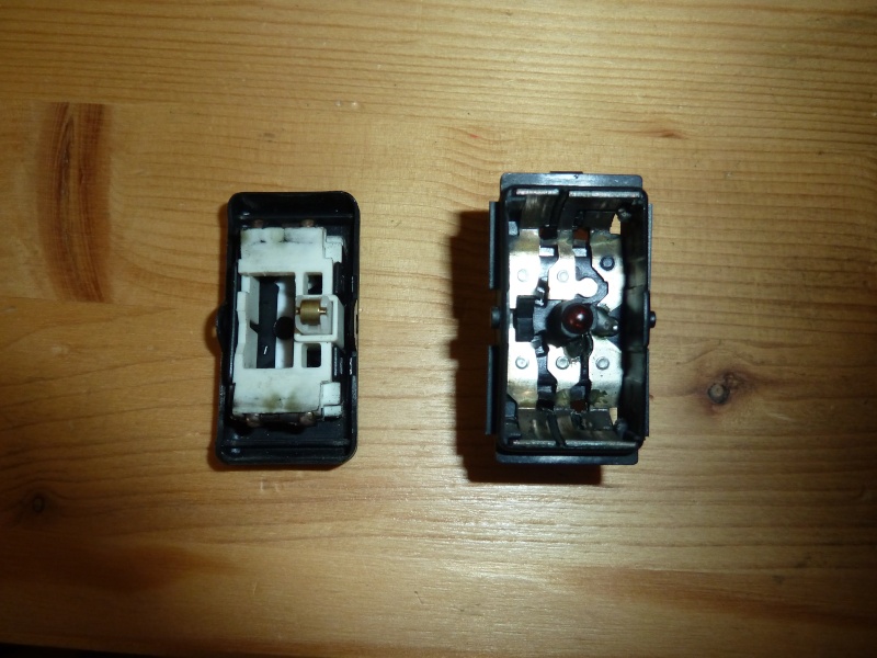

Bonsoir à toutes et tous,
Voilà suite à l'installation des vitres arrière électrique sur titine, j'ai acheté, il y a un moment déjà, un jeu d'interrupteurs pour les portes arrière mais en les montant, je me suis aperçu que les lampes internes ne s'allument pas. J'en ai donc racheté un autre jeu toujours sur .Bay mais les ampoules sont aussi grillées sur ce nouveau jeu d'où ma question: Est-ce que quelqu'un sait où l'on peut se procurer ces petites lampes qui font si je me souviens bien 4mm de diamètre ?

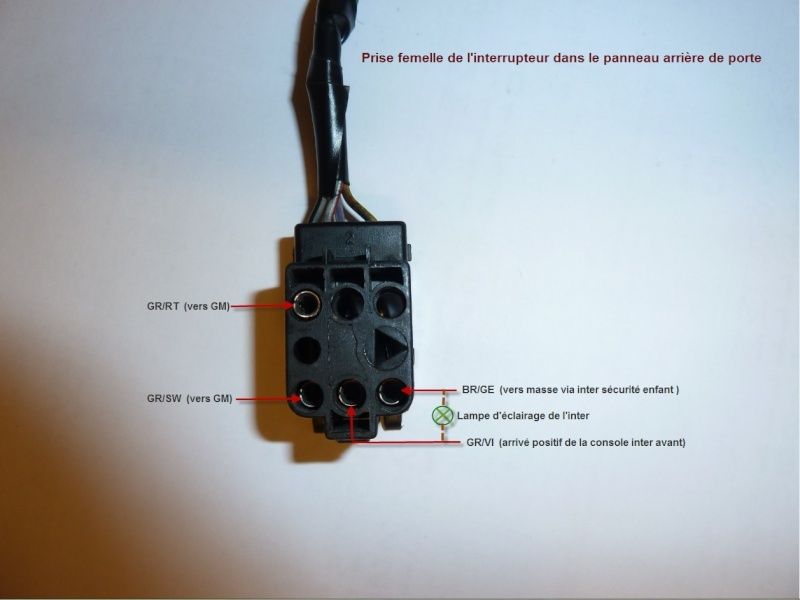

Ce sont des ampoules 12v puisqu'il arrive dessus du 12v via les fils marron/jaune et gris/violet.
Merci d'avance pour vos réponses.

Bonjour , je ne sais pas si elle se détaillent mais ce que je sais c'est qu'il est quasi impossible de les extraires sans casser le culot en verre dans l'interrupteur (chaleur d' éclairage sur x années soude le plastique sur la lampe) . J'ai déjà eu ce problème que j'ai résolut en changeant l'interrupteur complet . Soit dis en passant je ne recommande pas ebay pour ce genre de pièces qui sont souvent  dans un état moyen , le bon coin doit ben avoir une annonce de série 5 pour pièces pas loin de chez toi ou tu pourras démonter les interrupteurs et vérifier qu'ils fonctionnent correctement .

Merci pour vos tuyaux les gars, j'espère arriver à les sortir sans casse car j'ai commandé des LED blanches que je monterais avec une résistance 1/4w.
D'après les schémas BM, les interrupteurs sur la console centrale ont des LED donc pourquoi n'en ont-ils pas mis aussi à l'arrière ? that is the question.

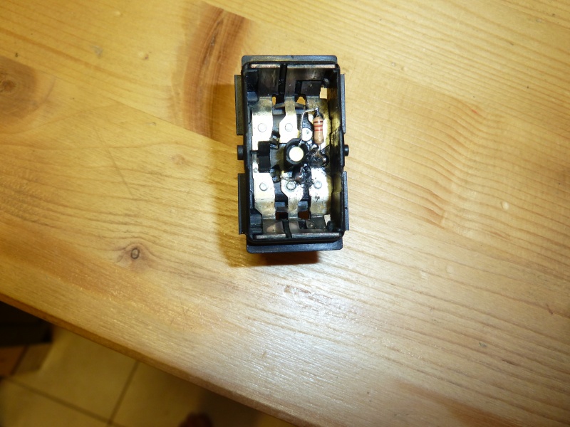

J'ai résolu le problème en remplaçant les ampoules par des LEDs 3,1V montées avec une résistance d'1,2 Kilo-Ohm. Cela fonctionne parfaitement mais, comme j'en ai commandé des blanches, il va falloir que j'achète du vernis pour vitrail ou émail de couleur orange pour les teinter.
Les soudures ne sont pas extraordinaires mais ce n'est pas évident de souder dans un si petit espace et il a fallu que j'utilise un fer à souder de 100w pour avoir une chauffe rapide.
Il a aussi fallu que je redresse délicatement la résistance pour la mettre en position verticale car sinon l'interrupteur touchait et ne fonctionnait que dans un sens.
Le remplacement par des LEDs occasionnera une durée de vie nettement supérieure à celle des ampoules d'origine.
Problème donc résolu.
