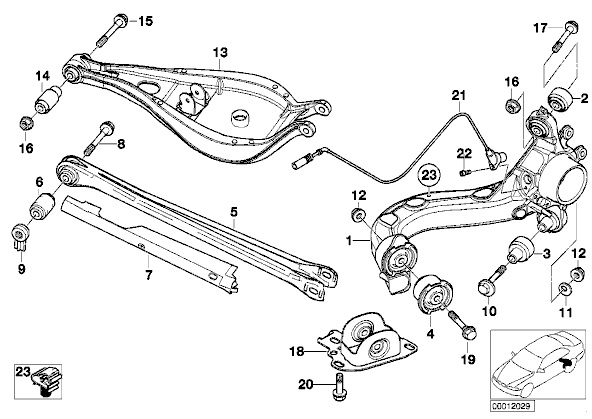

- smeldeplomb
- Messages : 14063
- VIN 1 : GX61732
Regarde le schema et met nous le lien pour voir ce qui a casser exactement
Ensuite on verra les verifications qui s imposent et la procedure de depose/repose de la piece en question

- smeldeplomb
- Messages : 14063
- VIN 1 : GX61732
oui tu pourra quand tu auras change de couleur
pas compliquer a remplacer...il te faudra un cric rouleur pour mettre le demi train en contrainte
regarde si la N18 n as pas plie en meme temps

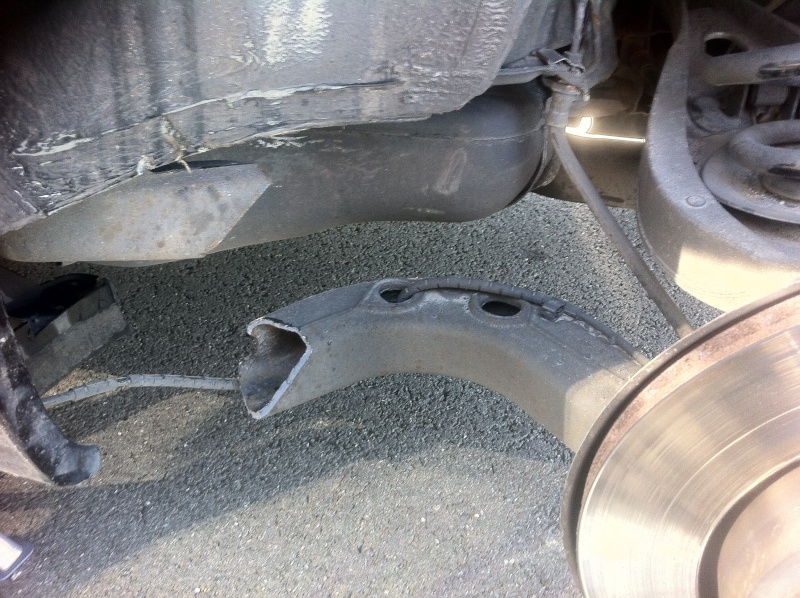

bonjour,
Essaies de prendre une photo du bras cassé STP................... :photo2:
merci d'avance.
merci d'avance.

Hello safariman je te fais ça d que j ai le temps

Bizarrement le collègue à vendu trois bras en moins d un mois ???? À chaque fois sur e46

- smeldeplomb
- Messages : 14063
- VIN 1 : GX61732
Hoi.ouuuuu ca c est de la casse
Une paille dans le metal surement
Emmene le chez BM et demande une prise de garantie au service apres vente
Ou expertise de la piece par leur service
Tu precise que c est une piece de securite
