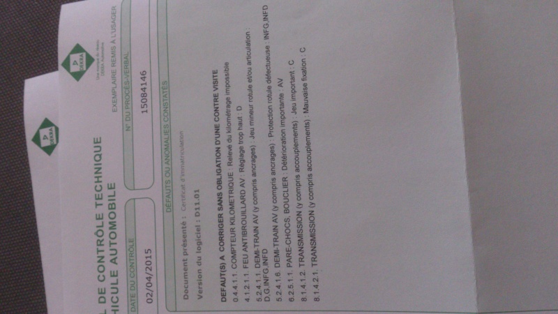

Je viens de passer le contrôle technique, elle l'a passé avec les honneurs dû à son belle age
Cependant, le technicien ma montré que lorsque l'on freine, le train avant fait des petits chocs d'avant en arrière avec un petit bruit de grincement, je l'ai vu alors que j'étais sur le coté de la voiture.
J'avais déjà entendu le grincement depuis longtemps, mais j'avais mis cela sur le dos des freins (faute
Lorsqu'il a regardé sur le pont impossible de trouver un jeux avec les mains.
J'ai fait changer le triangle avant droit, il y a un an, le parallélisme à été fait.
Les biellettes de direction ont été changées également.
Parfois lorsque je freine dans la zone des 90 - 100 km/h, je sent que la direction fait un tremblement.
Il y a également le flector qui est en bien mauvais état, mais cela l'objet d'un autre post pour son changement (je le précise au cas ou cela aurait une importance dans ce premier problème).
Ci-dessous le résultat du CT pour plus de précisions.
" /Des idées?
