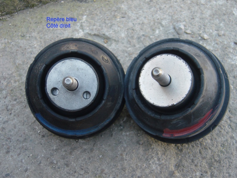

Bonjour a tous ! , je fait appel a vous car après un changement moteur+boite complet , et remplacement d'un des support moteur hs mon levier de vitesse ce trouve décaler sur la droite , mais vitesse passe corectement appart ma 5eme car mon levier vien en buter sur le tableaux de bord , j'aimerai savoir d'ou vien le problème si il faudrai changer l'autre support ? Ou est-ce un problème de tringlerie ? , de levier tordu ?
Cordialement
Messages : 23451
A tu remplacé ton support, par le bon??
Quand tu as remonté ta boite, est elle bien centrée dans le tunnel??

Salut ! Oui Tous était bien aligner nickel , et j'ai bien vérifier après l'avoir acheter il correspondait ,
