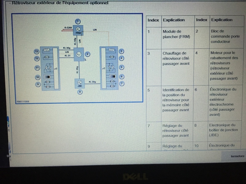

Bonjour !
j'ai un petit souci avec mon rétroviseur passager optionnel.
c'est à dire qu'il est équipé de l'option anti éblouissement, chauffage, rabattage, orientable bers le trottoir pour la marche arrière. "je précise pour les schémas qui ne sont pas les mêmes suivant les options.
les rétros extérieur sont géré sur le BUS LIN via le module FRM 2 dans mon cas avec mémoire de position et c'est là le souci.
ce n'est pas systématique mais lorsque la voiture est rentrée en veille profonde " une nuit entière ". je retrouve souvent le rétroviseur passager dirigé à fond en bas le plus souvent. parfois un peut en haut.
la première fois que le phénomène s'est produit c'est après le lavage de la voiture dans un éléphant bleu. j'avais les clés sur moi et avec l'option confort access le karcher fait ouvrir, fermer la voiture, rabattre les rétros une vraie plaie.
après ce lavage ce jour en sortant de la station je retrouve le rétro passager complètement en bas, je l'es réglé sans me poser de question mais à la mise en veille profonde ça pose souci.
au diag rien de bien pertinent ne serais ce qu'il m'indique un problème de faut contact sur le rétroviseur passager avec l'erreur non présente et sans plan d'action particulier.
j'envisage de démonter se rétroviseur pour aller voir ce qui se passe en espérant ne pas devoir aller jusqu'au module de plancher FRM.
FONCTION Mémory (équipement optionnel)
les rétros extérieurs sont pourvus d'une fonction mémory située dans le module de plancher. une télécommande est affectée aux positions enregistrées. deux potentiomètres sont intégrés dans le rétroviseur extérieur High.les potentiomètres sont alimentés par une tension de (5Volt)
par l'électronique d'évaluation située dans le rétroviseur.les valeurs déterminées des potentiomètres sont enregistrées dans le module de plancher pour la fonction mémory.
il est possible que mon souci se sittue là. que la mémoire sur ses potentiomètre ne correspond pas à la position réel :scratch:
ou que le câblage de cette position pose souci.

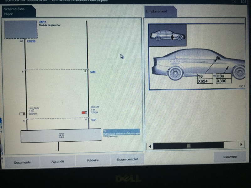

il faut que je regarde le PIN 5 du BUS LIN prise X624     " identification de la position du rétro pour la mémoire "
je le fais dès que le temps et l'agenda s'y prête. :clin:
