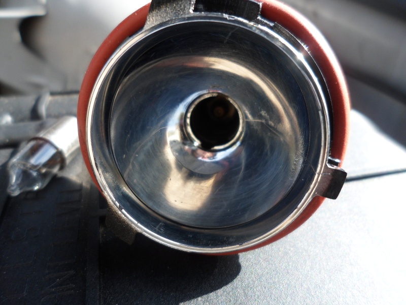

Voici ma méthode pour changer mes ampoules de veilleuses sur eyes angels.
Voila les petites encoches à faire pour pouvoir sortir l'ampoule d'origine. (et remettre la nouvelle):

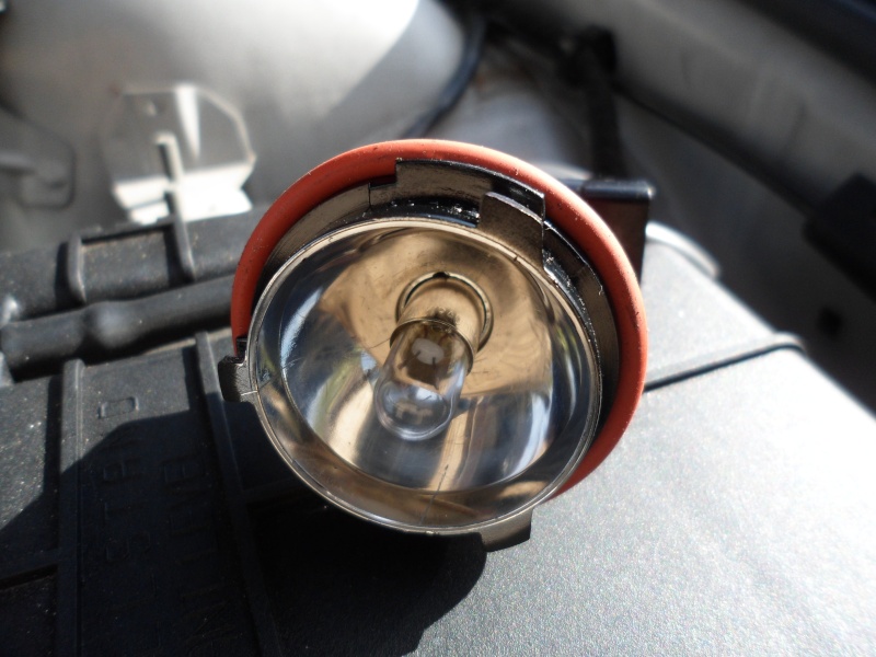

Voici la nouvelle ampoule remise en place:

[/url][/img]Voici la nouvelle ampoule remise en place:
