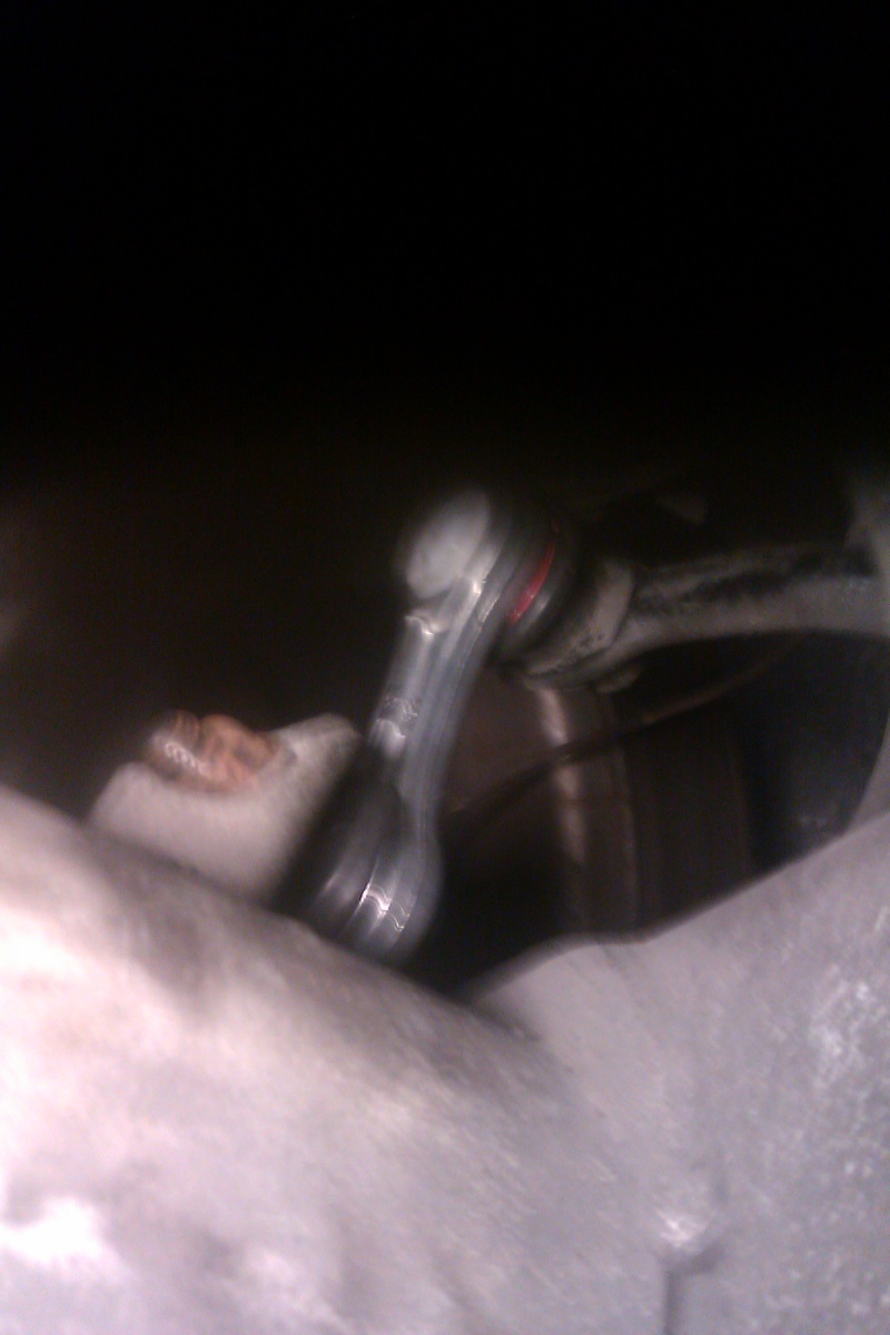

ici on peu voir la rotule completement arrachée de la biellette

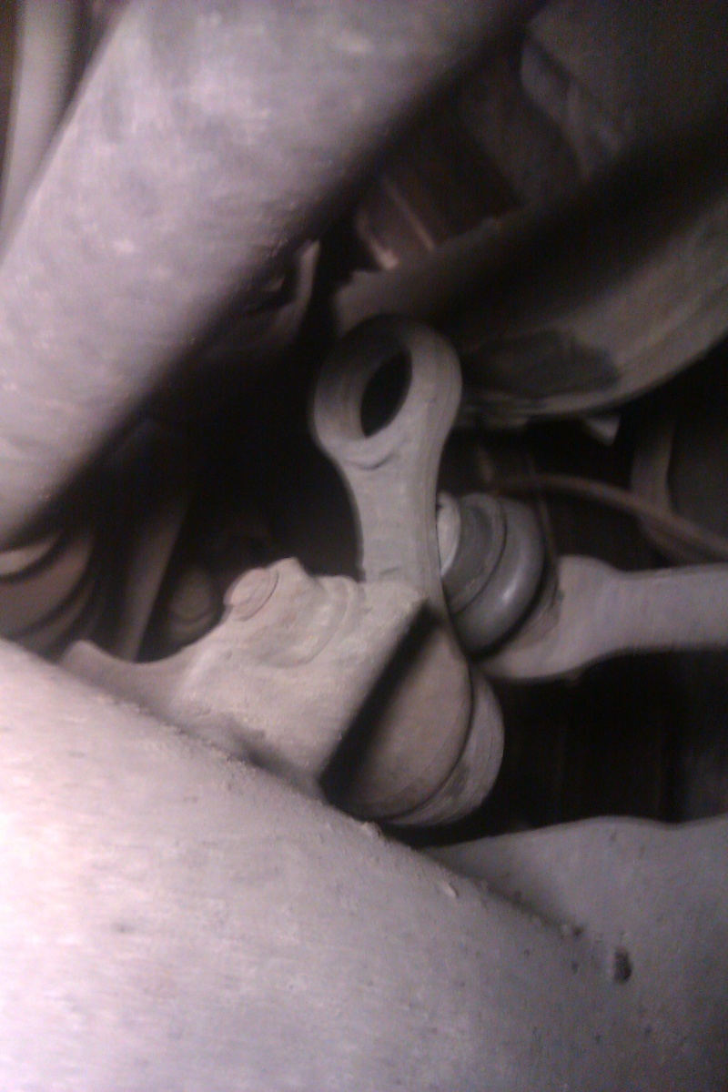

la biellette en question ......1 ecrou de fixation de 16 et un emplacement pour l empecher de tourner (clef plate de 16)

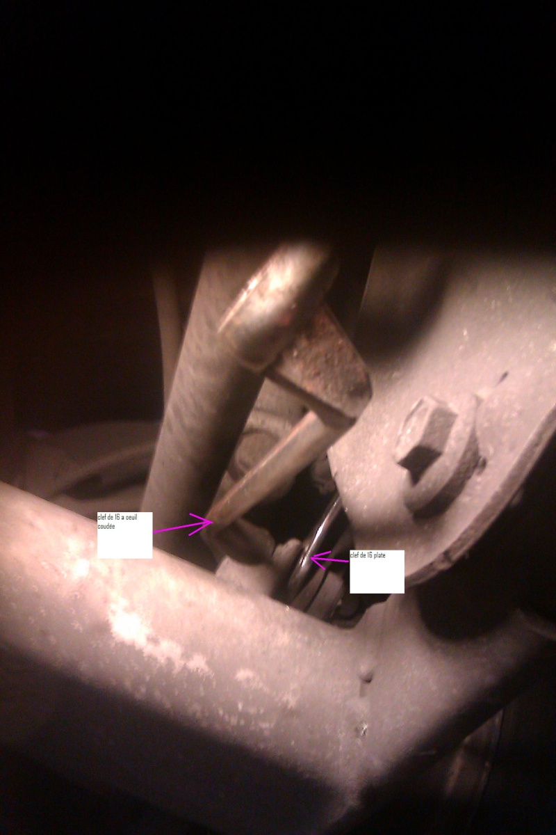

le probleme c est que la fixation sur le bras arriere interdit le cliquet ou la clef a pipe car il y a tres peu d espace entre cette fixation et le cardan
reste la solution de la clef a oeuil
il suffit de compresser la barre stabilisatrice avec la main pour l amener en position afin de rentrer le filetage de la rotule
la clef a oeuil a cliquet c est le top pour ça mais je n en ai pas alors c est un peu plus long

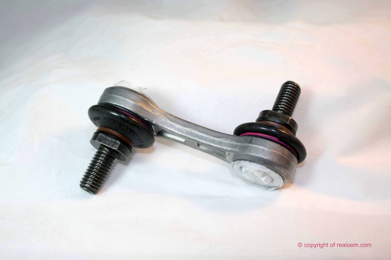

voila la biellete en place et serrée ......comptez 30 minutes par coté
:banane: plus de claquements
