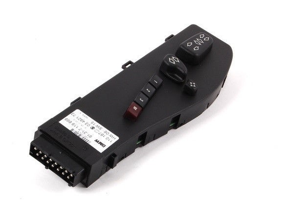

Je mets ce petit post car il y a quelques temps, mon réglage électrique du volant (hauteur, profondeur) ne fonctionne plus.
Me suis aussi aperçu que les commandes de mémorisation du siège conducteur ne fonctionnent plus,
- ni lors de l'ouverture de mon X5 avec les 2 clefs
- ni lors de l'appui sur l'une des mémoires
De plus, ces commandes de mémoire de siège ne s'allument plus
Seul le bouton de mémorisation rouge, s'allume
J'ai regardé les fusibles dans la boite à gant, mais rien trouver....
Le problème venait du boitier de commande du siège conducteur réf. 61 317 118 69 :
