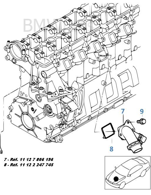

Je poste ce ptit post car il y a quelques semaines, j'ai eu une fuite de liquide de refroidissement côté conducteur.
La fuite venait de la tubulure repère n°7 (voir schéma ci-dessous)
Rien de très compliqué pour son remplacement, juste prévoir la dépose du boitier d''air.
Pour ma part, j'ai du changer les 2 durites ce raccordant à cette tubulure, car les joints toriques de mes durites n'effectuaient plus l'étanchéité sur cette nouvelle tubulure.
Ne pas oublier après avoir changé cette tubulure, de refaire le niveau de liquide de refroidissement et la purge.
