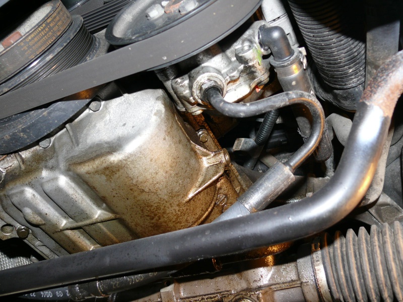

ma 330i à une grosse fuite d'huile

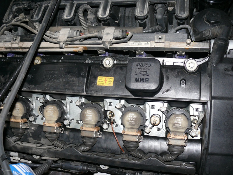

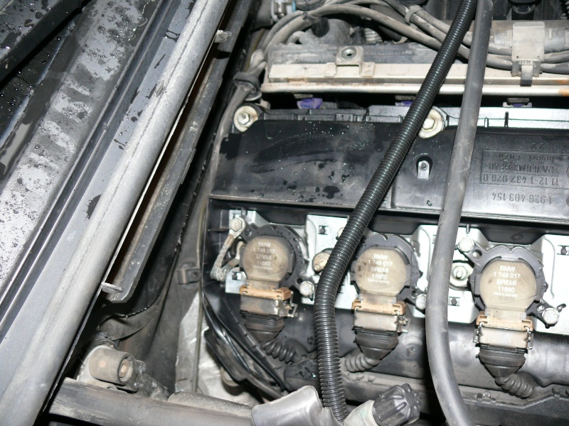

j'ai vu qu'il y avait un suintement au niveau du cache culbuteur mais rien de méchant, ce n'est pas du tout gros coté échappement

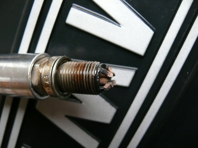

j'ai démonté une bougie à chaque extrémité et il y à juste une goutte dans le puits le pus proche de l'habitacle
(d'ailleurs les bougies sont rincés, je peut mettre de l'irridium ngk ?)
sinon le dessous est noyé d'huile.
je pense que ma fuite se situe à côté de la fixation d'alternateur, un peut au dessus de celui ci.

commences par changer le jont cache culbut' et ceux des puits (dans le même sachet)..... tu verras ensuite... De fortes chances que ca vienne de là

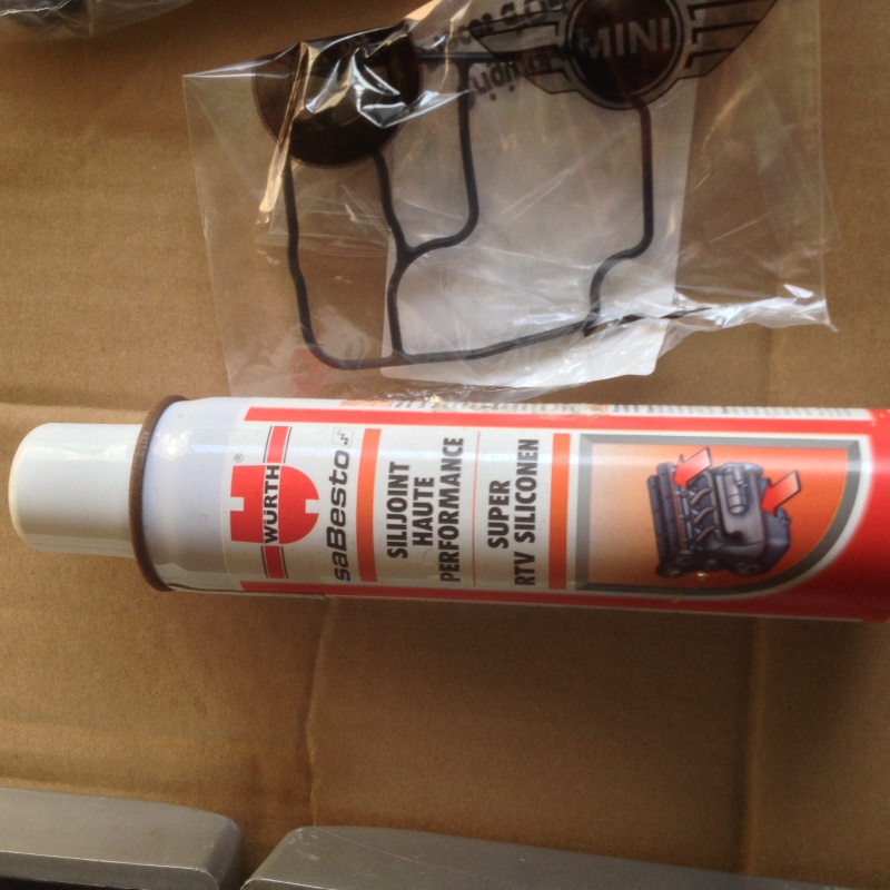

j'ai été chez bmw et j'ai pris en plus le n°6 ici : https://www.realoem.com/bmw/showparts.d ... g=11&fg=30
car je suis presque certain que je vais aussi devoir le changer.
J'en ai eu pour 68€, mais aucune pièces en stock

les bougies tu prends celles qui correspondent à la ref OEM, pas autre chose sinon tu auras des probs c'est sur....
Commences par le cache culbut" c'est facile et 100% sur qu'il est mort... Tu verras par là suite ce que ca donne...
Tes bougies seraient encore bonnes.
Il suffit de les nettoyer un peu!
Si tu as des ratés, cela provient du fait que tu avais de l'huile dans le puits de bougie

Et Si la fuite est importante sous l'alternateur, alors aussi le n°6 ici :

Il faut absolument de la pâte à joints (loctite)?
Et besoin d'une clé dynamométrique ?
merci
oui!
la pate à joint aux endroits préconisés est indispensable
pour la clé dynamométrique, c'est conseillé si l'on a pas l'habitude.$
Car les néophytes ont toujours tendance à serrer beaucoup trop les vis, et pour ce qui est des joints caoutchoucs, ce n'est pas forcément bon.....
