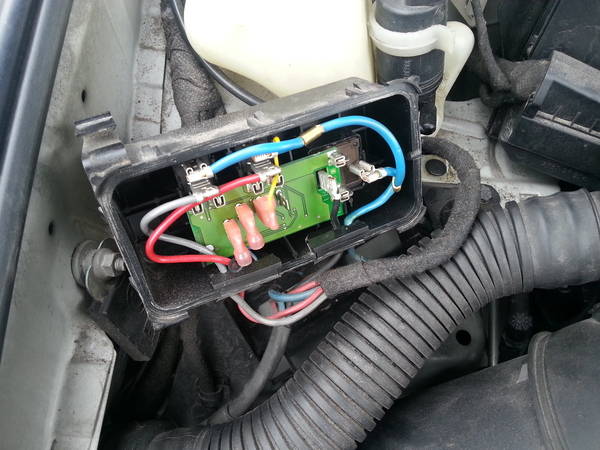

Je me décide enfin à poster pour mon soucis de ventilateur auxiliaire (celui qui est devant : face à la route)
Il ne tourne jamais.
Le ventilateur est un 4 broches (avec résistances) commandé par un boitier avec des relais de marque siemens
(un passage au dis indique "short circuit to ground)
avant d'aller plus loin dans la recherche (relais, fusibles, dme) ,
j'ai testé le ventilateur en direct en le branchant sur du 12v
Corrigez moi si je me trompe
- normalement le - du ventilateur est le fil marron et si l'on branche le + sur les autres broches le ventilateur tourne à différentes vitesses ?
Quand je fais ça le ventilateur ne tourne pas.
- En outre si je mets le positif sur le marron et que je déplace le - sur les différentes broches le ventilateur tourne (probablement dans l'autre sens) .
Qu'en pensez vous ?
