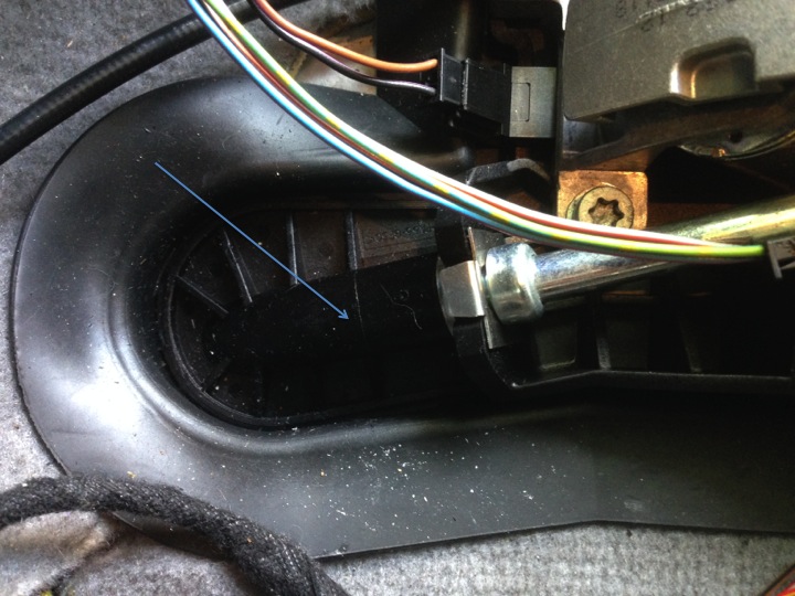

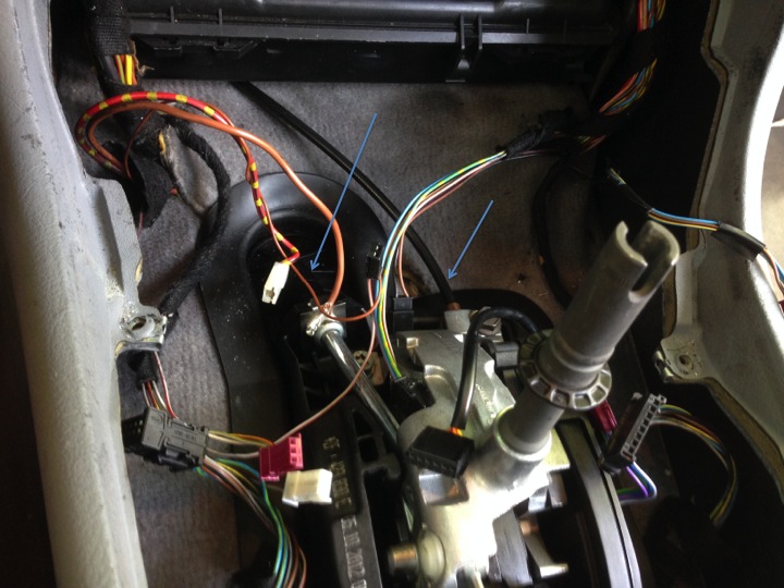

Voici les photos des deux câbles qui partent je ne sais où...
Une fois démonté, le boitier ressemble à ça, avec les 2 câbles en question :
Voilà voilà !

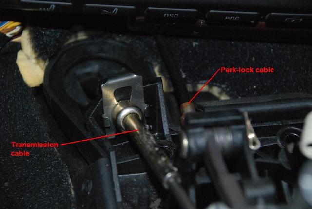

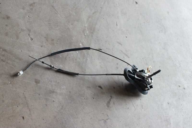

J'ai trouvé cette info :
C'est le sélecteur d'un E38, mais on retrouve bien ces deux éléments sur ma E46.
D'après ce lien : http://www.bimmerboard.com/forums/posts/576808/
Le câble de "parking" est sous le tableau de bord, au niveau du volant j'ai l'impression et le câble de transmission est directement branché sur la boite, d'après lui, accessible sans trop de difficulté, mais faut dessous.

J'ai donc réussi à démonter la partie sous le tableau de bord pour accéder au câble de "parking". En l'enlevant, je ne peux plus changer de position sur le sélecteur, donc il joue bien son rôle ! Prochaine étape, le câble de transmission !
