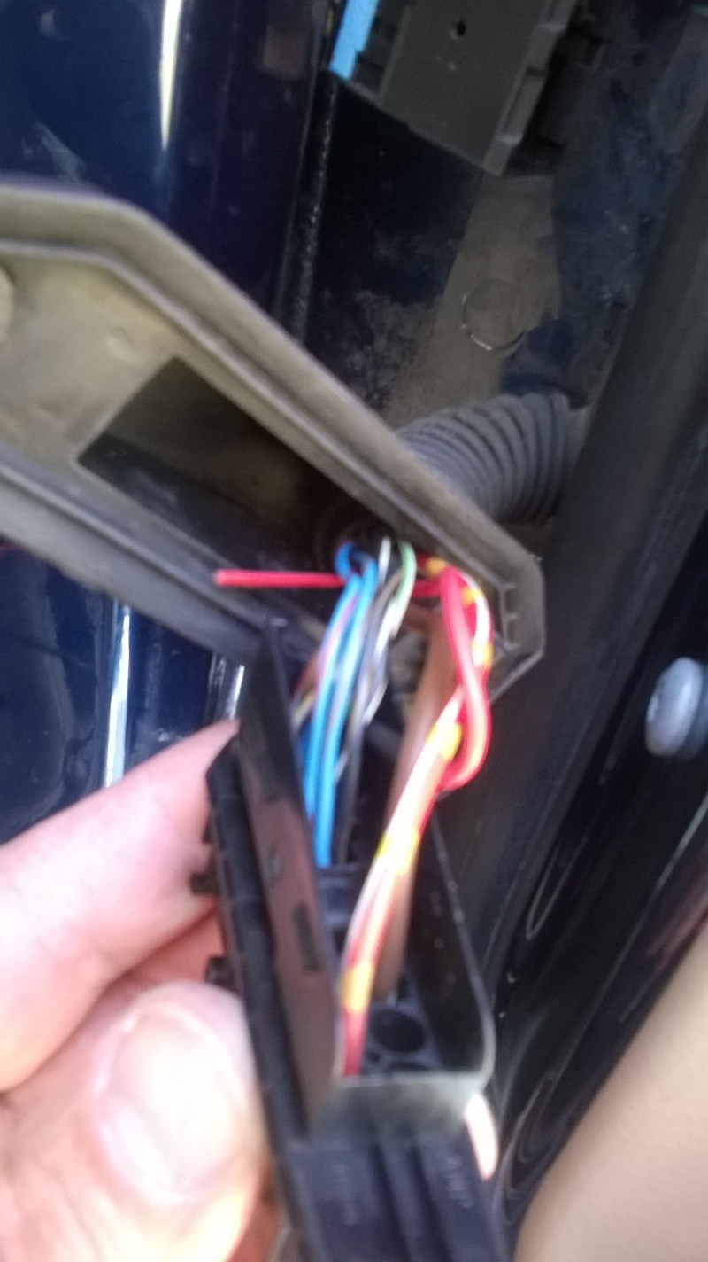

encouragé par vos bons conseils,j'ai poussé plus loin mon investigation!
la connexion X303 est maintenue par une vis (tête de 8) facilement accessible et il est assez aisé de sortir ce "bloc" de son logement.
la place est tout de même limitée,mais le débranchement est facile!
cette connexion étant débranchée,j'ai trouvé ceci :
effectivement,le fil rouge-bleu est coupé(par contre,il y a bien la continuité sur ce fil depuis la coupure à la connexion du porte-lampe)
MAIS j'ai découvert un fil rouge de plus grosse section,soudé en bout du fil rouge-bleu sur la borne 10
pour l'instant,je ne sais pas ce qu'il est censé alimenter!
visiblement,il y a eu un "bricolage" .................
j'en ai profité pour tester l'alimentation de la borne 10 "mâle"(du coté montant de caisse) et j'ai pratiquement 12V.
il va falloir que je démonte le panneau de porte pour repérer ce fil rouge "d'importation" et rétablir le montage d'origine,si possible!
faut-il débrancher la batterie pour démonter ce panneau?(je suppose qu'il suffit de suivre les directives précédentes?)
en vous remerciant encore une fois.
à +

Je pense que se que tu appel borne 10 c'est X10148 qui peut être un fils pls gros parce que ce fil est un bus il alimente plusieurs lumières, ect..
X10148 Connexion soudée Bus I
Donc ne touche pas c'est certainement d'origine. Si tu as 12 v côté voiture prend une mesure de résistance de cette prise aux portes-ampoule avec le fil réparé pour prendre la continuité, si c’est bon tu remontes.
- Messages : 85974
je ne crois pas que ce fil soit origine.
Le plan ne fait mentuon d'aucun fil uniquement rouge.
de plus, il n'est fait mention d'aucun changement de couleur de fil pour le rouge/bleu
a mon avis, ce fil rouge/bleu était coupé dans la gaine "flexible" et plutôt que de couper proprement, et souder, ce fils a été ajouté à l'arrache!
comme il est trop gros et mal placé, il s'est à nouveau arraché.
démonte cettte garniture de porte,
https://www.darkgyver.fr/reparation-BMW ... s-e39.html
et tu verras ce qui a été fait... probablement que ce fil rouge n'est plus relié à rien...

du WDS,connexion X303,borne 10 porteuse du fil rouge-bleu d'alimentation de cette lampe de porte et j'ai repéré les différents fils sur ce connecteur.
je vais démonter le panneau de porte pour voir quel(s) mystère(s) se cache(nt) derrière!
je vous tiens au courant.
à +
oui "dark",je pense que c'est çà!
"didier",je ne suis pas allé voir du coté de X10148,car je n'avais rien à y faire de ce coté là!
je me suis servi du schéma :
à +
voir discussion ici : http://www.darkgyver.fr/forum/don-de-mo ... 19340.html

re,
bonjour "dark",
je vais te demander de placer le "post" en attente quelques jours,car je n'ai pas eu le temps de m'occuper de ce problème.
dès que j'en trouverai l'occasion,je vous tiendrai au courant.
en tous cas,il y a un "certain" mystère du coté de cette porte,car j'ai l'option S430A (rétros int/ext électrochromes) sur la voiture,mais le rétro passager ne l'est plus!
apparemment,la coque aussi a été changée.
alors,quid des fils?
à bientôt,donc.
à +
bonjour "dark",
à bientôt,donc.
à +
