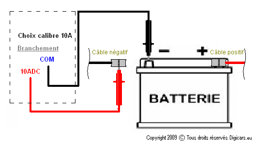

bonjour,
j'ai voulu rebranche mon caisson amplifie,
quand j'ai voulu branche le cable + avec le cliquet j'ai touche la carrossier sa a fait une étincelle
et depuis sa j'ai une perte de jus
j'ai fait le teste avec le multimètre j'ai 0,64A et normalement c'est 0,02
j'ai débranche les fusible un par un et j'arrive pas dans les 0.02
quelle que chose a du cramer mais quoi
comment savoir quoi a cramer??
Svp Merci

Messages : 23772
Qu est que tu entends par plus de jus??
Plus de courant ou une perte de puissance??

Messages : 23772
Est ce que tu peux mettre une pince, de la borne moins de ta batterie, directement sur le moteur??
Et voir si tu as de nouveau du jus.
