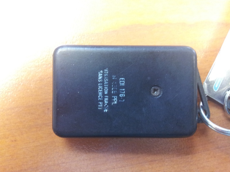

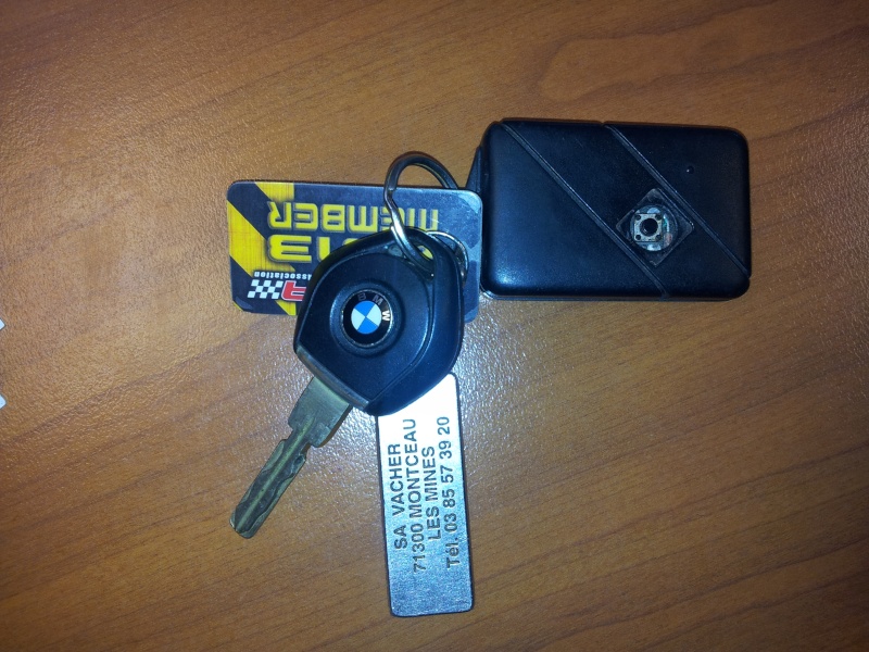

je te met le boitier de ''l alarme" avec laquel j active et désactive la centralisation qui (pour moi ) n a pas l air d une télécommande d origine

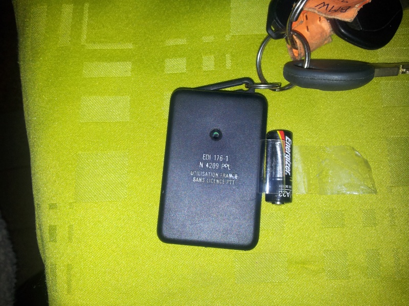

je te met aussi la seconde telecommande ou on vois mieux les numero de serie , mais qui de devant est dans le meme etat
Messages : 85892
Ce n'est pas une alarme origine.
Il va falloir démonter la boite à gants pour voir comment cela a été branché.
Il vaut mieux vérifier que le branchement actuel est conforme avant de rajouter un truc!
quand tu auras démonté, regarde si cela correspond à ceci!
(les branchements ouverture/fermeture) et le type de signal
