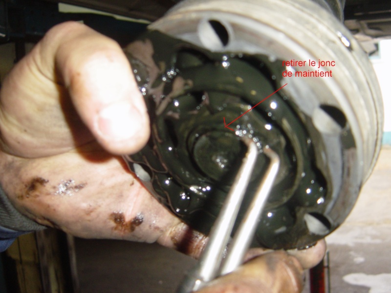

salut
lorsque tu as demonte pour la premiere fois cet arbre tu avais pas cette piece 18 Circlip ?
sans cette piece importante ,des pieces mécaniques en mouvement vont bouger,se separer ,s'ecarter etc,et ta graisse disparaitre.voir des pieces se deformer
ce circlip permet de maintenir toutes les pieces liées au joint homocinetique ainsi que la graisse...
aie tu l'as peut etre oublié au remontage ....

AH si je l'ai sa mais ca ressemble plus a la pièce n°20 en tous cas c'est la meme forme
Je comprend pas là?
Je comprend pas là?
