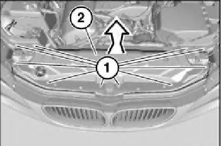

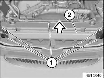

Ensuite on enlève le cache du radiateur Vis Torx également.

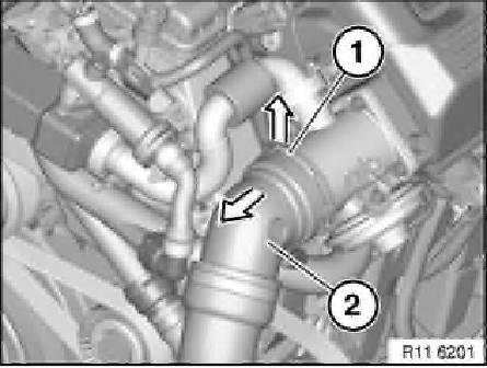

On débranche la connectique :
Pour faciliter la sortie du visco-coupleur, on retire le cache moteur principal (clef allen) on déclipse l’arrivée d’air de la vanne EGR que l’on dégage vers le côté conducteur.
Il n’y a plus qu’à lever le visco coupleur en faisant bien attention de ne rien arracher au passage.

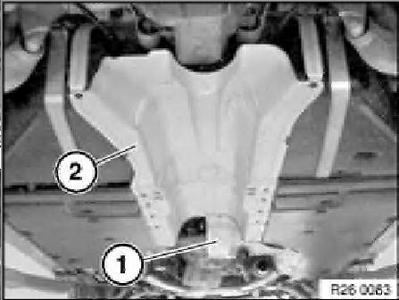

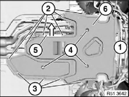

On commence par déposer la plaque de protection de la boîte à peu près 18 vis, douille de 8 et un de 10 (à enlever en dernier).
Ensuite dépose de la plaque de rigidification (douille de 16):

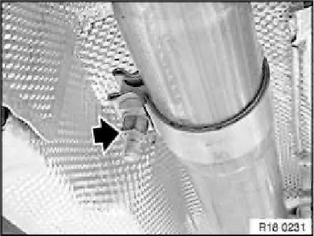

La ligne d’échappement doit être déposée après catalyseur :
On commence par desserrer l’écrou de 15 de l’intermédiaire au catalyseur :
Déposer le pare-chaleur qui se trouve juste derrière 2 vis douille de 8

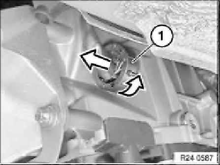

L’écrou de 13 du silentbloc qui se trouve juste derrière :
Débrancher la sonde du pot d’échappement la prise se trouve juste sous le flector. Ne pas dévisser du pot (Pièce fragile et chère). Ensuite il vous faut déposer la barre de rigidification côté conducteur à l’arrière de la voiture, commencé par déposer le cache plastique de l’extrémité avant puis la plaque maintenue par trois vis (douille de 8), une dans le passage de roue et les deux autres accessible directement par le dessous.
Se découvrira alors un écrou de 13, vous pouvez commencer par défaire celui-ci et ensuite enlever les deux boulons, douille de 18, qui maintiennent la barre transverse.

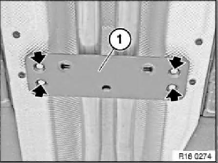

Vous pouvez ensuite retirer la plaque de rigidification 4 écrous de 13.

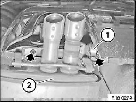

Déposer ensuite les deux écrous de 13 qui maintiennent le silencieux (vous pouvez le laisser pendre)
Déposer enfin l’écrou de 18 qui maintien encore l’échappement :
Vous pouvez maintenant retirer l’échappement, une personne doit se mettre au niveau de la liaison avec le catalyseur et la seconde au niveau du silencieux, il suffit de tirer vers l’arrière tout en faisant pivoter le silencieux d’un côté puis de l’autre. Attention de bien dégager les silentblocs.

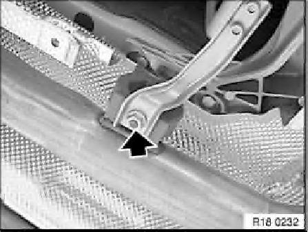

Commencer par déposer les pares chaleur :
Mettre de côté les supports du catalyseur d’échappement : Vous pouvez laisser les deux pattes fixées sur le catalyseur de façon à ce qu’elles ne gênent pas la descente de la boîte et remettre les écrous déposés sur les pas de vis (il y en a suffisamment par terre…)

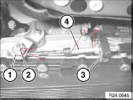

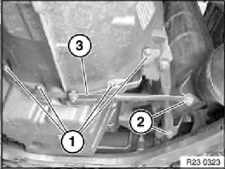

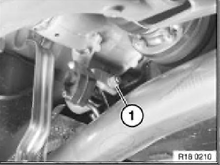

Défaire la commande de boite en déposant les 2 vis douille de 10 (flèches rouges), puis le boulon de 13.

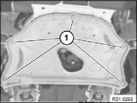

Mettre en place le lève boite avec la plaque en bois puis déposer les 6 vis (douille de 13) du support de boîte. Ne pas défaire l’écrou central.
Vous pouvez maintenant descendre la boite doucement, de façon à pouvoir déposer toujours côté conducteur les durites du radiateur de la boite, faites attentions aux deux joints toriques… une vis douille de 13. De l’huile va coulée prévoir un bac… Si vous en avez une mettez un coup de soufflette pour évacuer toute l’huile des durites. De l’huile continuera de s’écouler malgré tout, j’ai mis un gant en latex pour éviter que ça coule partout.

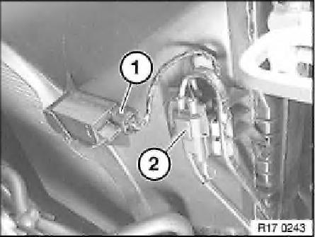

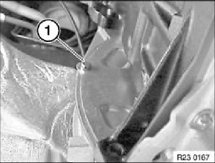

Ensuite côté passager  débrancher et détacher toute la connectique de la BV, vous pouvez la stocker vers le passage de roue avant avec du fil de fer.

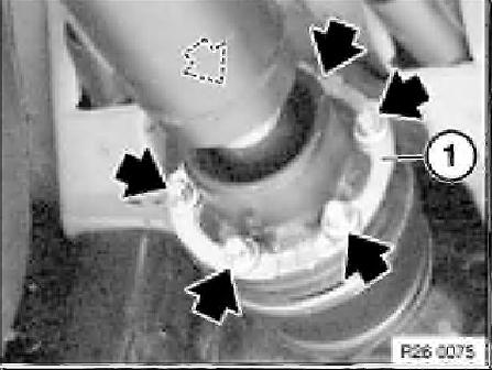

Pour le démontage de l’arbre de transmission à proprement parlé, si vous n’êtes pas sur un pont, vous devrez démonter l’arbre complètement pour ne rien abimer. L’arbre ne peut pas tourner, il faudra donc commencer par démonter l’arrière douille torx femelle :
Il faudra repérer à l’aide d’un marqueur ou d’un stylo correcteur les emplacements des plaquettes pour les remonter de la même façon.  Ensuite vous pouvez le dégager en insérant un tournevis dans le logement prévu à cet effet :
Suspendre l’arbre, éviter de le laisser pendre en buté, cela l’abimera.

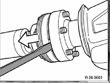

Maintenant l’arbre peut tourner (sauf si vous n’êtes pas sur N) vous pouvez maintenant le séparer du flector de transmission en déposant les 3 vis et boulons (douilles de 18 de mémoire), ce sont ceux qui ne sont pas indiqués par les flèches noires. Le flector restera sur la boite.

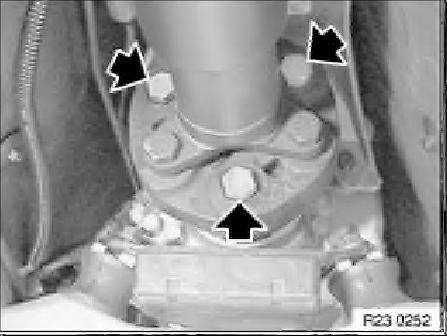

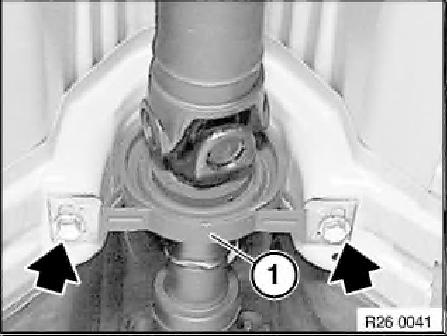

Déposer les vis (douille de 13) du pallier intermédiaire et laisser descendre l’arbre, retirer le de l’axe de la boite et de la cloche arrière ensuite :
Si vous êtes sur un pont, démonté le du flector, déposer le palier intermédiaire et stocker l’arbre sur le côté passager en le suspendant.

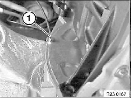

Si tout est dégagé, poursuivez en déposant le cache qui vous permettra d’accéder aux 4 vis du convertisseur (douille de 10). L’accès est difficile à cause du catalyseur qui n’est pas représenté sur la photo:

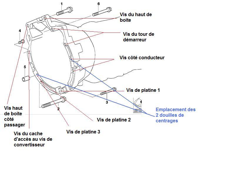

Sur le schéma ci-dessous sont représentées les vis du tour de boîte : Je vous conseille de dessiner le tour de boite sur un carton et de faire des trous aux emplacements des vis (Beaucoup sont différentes, cela évite de chercher au moment du remontage lorsque tout est en équilibre et que maman dit « A TABLE » et qu’on veut finir cette étape.
Commencé par déposer les 3 vis de la platine inférieure et déposer la platine.
Une fois que la platine est déposée vous avez accès plus facilement au volant moteur, à l’aide d’un gros tournevis plat faite le tourner  en prenant appui sur la cloche de boite (dans un sens ou dans l’autre, c’est long et fastidieux) jusqu’à voir apparaitre l’un après l’autre les têtes des vis (douille de 17) qui fixent le convertisseur au volant moteur. Déposer les 4 vis. L’accès est difficile le meilleur que j’ai trouvé c’est en utilisant le doigt articulé et 2 rallonge de 25 en passant  au dessus du berceau avant.
Vous pouvez défaire maintenant le tour de boite, là vous vous en voudrez si vous n’avez pas assez de rallonges, n’oubliez pas de dégager le démarreur une fois que vous avez démonté ses 2 vis de fixation, vous pouvez descendre la boite autant que vous voulez tant qu’elle est maintenue par le lève boite. Je vous conseille d’enlever en dernier la vis côté conducteur avec la douille de centrage. Une fois qu’il ne reste plus que celle-ci a enlever, il faut remonter un peu la boite de façon à ce que celle –ci ne tombe pas quand vous la pousserez vers l’arrière pour la dégager, elle pourrait alors endommager le volant moteur, vous pouvez mettre un tassot de 5, 6cm pour faciliter la chose :
Donc toutes les vis sont enlevées, on a légèrement remonté la boîte on peut reculer doucement, il se peut que le convertisseur reste un peu collé sur le volant moteur, de l’huile peut couler. Ensuite on descend la boite et on peut travailler dessus. Pour retirer le convertisseur vous pouvez utiliser 2 des plus petites vis du tour de boites, vous les vissez un peu dans les filetages prévus à la fixation sur le convertisseur et vous tirez en faisant pivoter de droite à gauche, attention c’est lourd. Le convertisseur est plein d’huile, il est recommandé de le stocker à la verticale, il ne faut pas le coucher quoi...

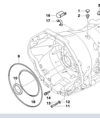

Voilà la boite est déposée, si vous décidez comme moi de l’ouvrir, travaillez dans un environnement propre.  Si des saletés y pénètrent, elle sera détériorée.
J’ai procédé au remplacement des 3 joints du schéma :
Le joint n°10 est le joint spi qui assure l’étanchéité entre la boîte et le convertisseur, pas besoin d’ouvrir la boîte pour le remplacer. On le retire avec un tournevis plat et une pince si on ne dispose pas d’outil spécifique. Pour la repose on huile la lèvre d’étanchéité du joint on le place à la main puis à l’aide d’un gros chasse et d’un petit marteau on l’enfonce il doit rester a fleur de la pompe, sans l’abîmer.
Si vous voulez remplacer le carter-crépine vous pourrez le faire boite remontée, ce sera plus propre, il suffit de défaire toutes les vis, de déposer le carter, vous le remplacer par le nouveau en prenant soin d’huiler le joint torique du carter, bien sur on nettoie bien le plan avant de recoller le carter et on sert progressivement en faisant deux passages en rond pour ne pas déformer le carter.

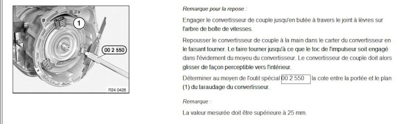

Pour la repose on procède dans le sens inverse. D’abord on remet le convertisseur. A l’aide des vis du tour de boite on le positionne correctement selon le schéma suivant :
Ensuite et bien on remet la boite en face du volant moteur, on positionne le convertisseur de façon à pouvoir le visser directement sur le volant moteur par là où on la démonter. Le plus simple est d’approcher la boite, de placer une des vis, ensuite on colle la boite et faisant attention au démarreur, on remet la vis du haut,  la vis de la douille de centrage côté conducteur, la vis du haut côté passager. Ensuite on sert la première vis du convertisseur, de la même façon que pour la dépose on fait tourner le volant moteur et on remet chaque vis AVEC DE LA LOCTITE. Une fois que les 3 vis sont coller on revient sur la 1ère que l’on redépose au passage vous avez vu qu’elle n’est plus vissée à fond (en tout cas moi c’est ce qui m’est arrivé) on met de la loctite et on la resserre.  Attention de ne pas laisser tomber les vis, il faudra de nouveau écarter la boite pour les récupérer.

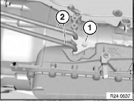

On rebranche les durites du radiateur en faisant toujours attention aux joints toriques.

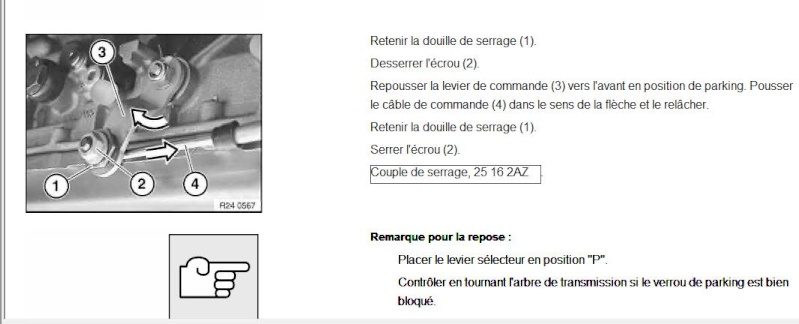

Réglage de la tringlerie : Mettre le levier de vitesse sur « P »
