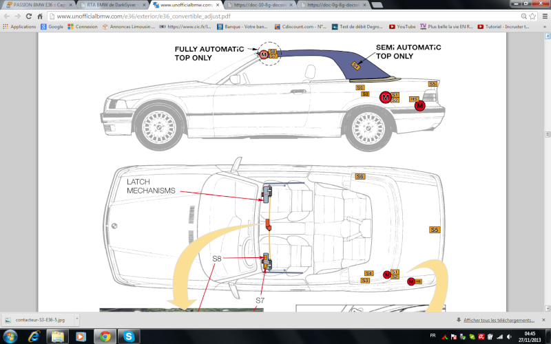

Je vien de changer 3 capteurs le S4 le S3 le problème j'espere que je les bien positionner et le S6 le cable du couvre capote et l'interrupteur
[/url]j'ai regardez les fusible il sont ok par contre d'apres ce que j'ai compris il y'a un fusible dans le coffre a bagage mais j'ai enlever les garniture droite regardez a coter de la batterie et je n'ai rien vue y'a aucun fusible.
Je presise que quand j'ai eu cette voiture la capote ne marcher pas car le cable du couvre capote etait défectueux
Quand j'essai de réinitialiser la capote rien ne ce passe il y a aucun bruit moteur si quelqu'un pourrait m'expliquer les test a effectuer étape par etape pour savoir ce qui ne fonctionne pas car la je sais plus comment faire merci de votre aide
a oui ses une semi automatique
