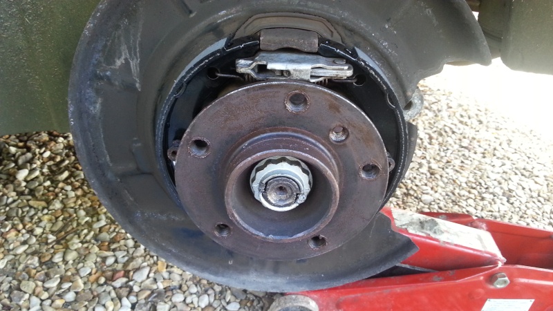

demain si j'ai le temps de redémonter je prendrais une photo mais il me semble avoir vu une marque sur le boulon qui tiens la butée (coté avant).comme si le levier venait taper sur le boulon et empécherait l'ensemble de glisser vers l'avant.je ne vois pas pkoi seule un garniture serait en appui alors que la course du frein a main ne depasse pas 6 crans.

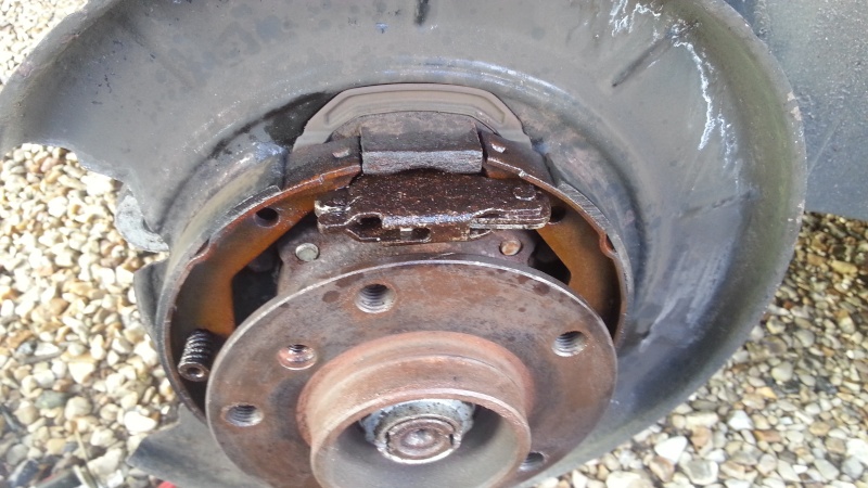

ps : ci-joint une photo avant demontage des anciennes garnitures (changées en 2009),je les ai changé parcque ca ne freinait pas assez.depuis c guerre mieux (les leviers etaient roulllés mais pas grippés)

" /- smeldeplomb
- Messages : 14063
- VIN 1 : GX61732
tu as controlé que ta machoire soit bien plaquée et qu elle ne se met pas de travers quand tu actionne le levier ??
je dis ça au vu du ressort de maintient qui est compressé vers l exterieur de la machoire

oui ca à l'air normal, sauf que je viens de m'apercevoir que quand j'avais pris la photo j'avais deja retiré le ressort du haut.mais actuellement il y a bien les deux ressort en haut en bas plus les deux ressort de maintien sur le flasque. la voiture freine légèrement mais ne bloque pas les roues.cet après midi rendez vous au contrôle technique pour la contre visite.je verrais bien ce qu'il vont me dire.

Il me semble que c'est un frein de parck,pas un frein de secours.
Si tu serres ce frein à main, voiture en pente ,
Est ce qu'elle descend ??
Est ce que tu arrives à serrer les goujons de ta roue sans qu'elle tourne??
- smeldeplomb
- Messages : 14063
- VIN 1 : GX61732
BVA ou boite meca le frein a main (ou frein de secour) c est le meme
puisque tu as demonté 100 fois sans rien trouver et que les ressorts guides et cables sont OK
tu peu enduire tes machoires G de marker tu remonte tu roule 100 metres avec le frein serré et tu redemonte pour voir si les surfaces de friction sont OK
