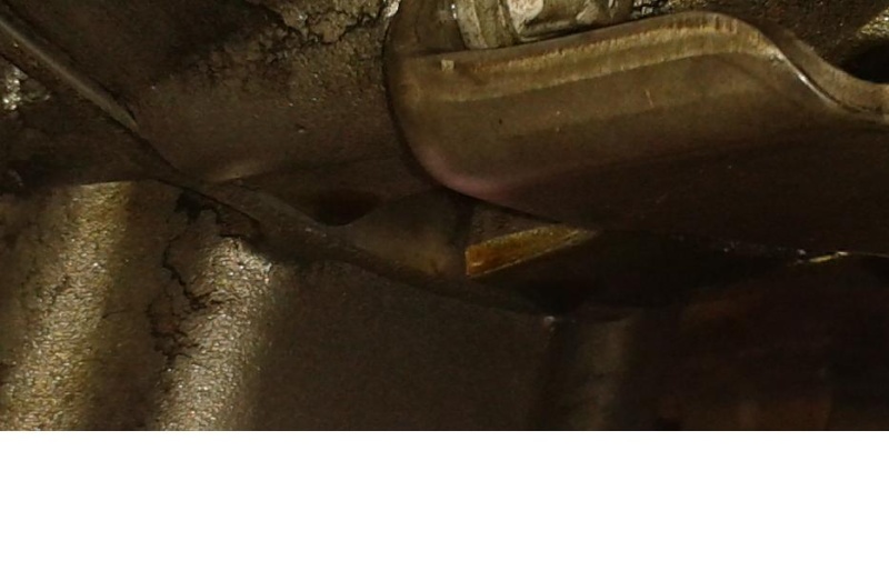

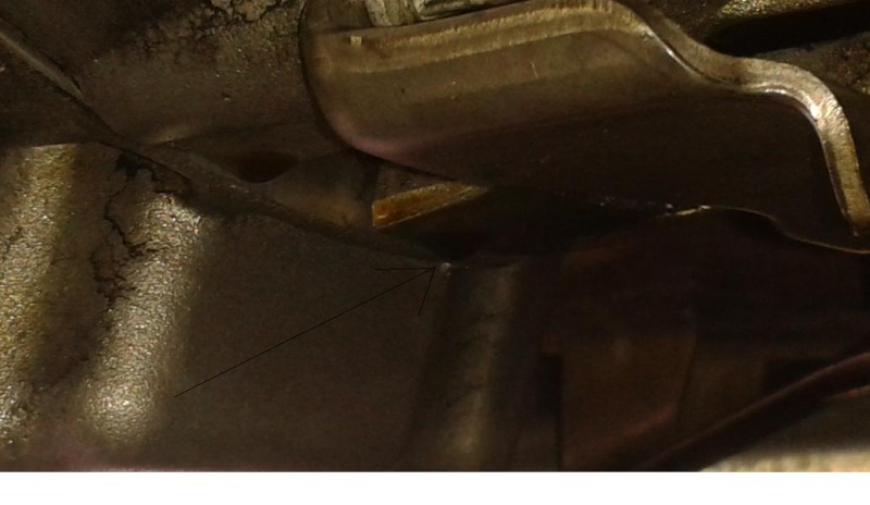

Le carter de bva est bien serré, j'essuie donc le tout au chiffon et part faire une 15 de km après la vidange moteur sans remettre les caches en plastique et au retour l'huile coulait au niveau de la jonction boite/moteur.
Je débute en BVA, au niveau de cette jonction vers le bas il y a une fenêtre et je vois le volant moteur (je pense).

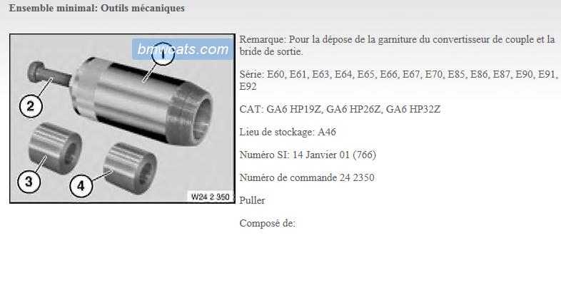

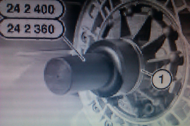

Je voudrais savoir si les outils spécifiques décrit dans le TIs pour démonter la boite sont obligatoires et quels joints je peux prévoir de changer, il y aurat il d'autre pièces à remplacer (pion de centrage etc...)

1 L 5 d huile
je sais pas comment c est possible
trop d huile=surpression= joint spy de convertisseur explosé

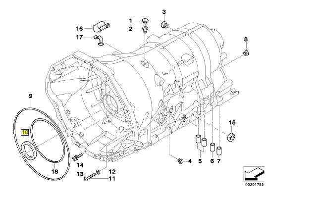

pas d outils speciaux pourr la depose de BVA en revanche il faut l outils pour la repose du joint
juste faire attention au convertisseur qu il reste en place pendant la depose
et pour remplacer le joint stocker le convertisseur a la verticale

Encore quelques questions, l'outil de montage du joint spy, vise à le remettre bien à plat c'est bien ça? si oui une plaque en métal usinée au diamètre de l'arbre sur laquelle je taperai pour enfoncer le joint suffirait-il?

1er il n y avait pas forcement fuite
la personne qui a remis de l huile n as pas respecter la temperature de controle de niveau
huile trop chaude elle se dilate et perd du volume (explication simpliste)
se ce fait le joint a claqué comme si tu met trop d huile dans un moteur ce sera les spy avant et arriere qui vont en faire les frais
2em pour la depose de boite oui c est du torx et ceux d u haut sont galere a devisser (1 cliquet 1 metre de rallonge et un doigt articulé
3em pour la mise en place du joint si tu veux la photo de l outils ?? non pas une plaque mais un tube epais ou une grosse douille longue
4em pour le convertisseur chacun fais comme il le sent mais a l interieur il y a de fines roue a aube et il vaut mieux le laisser a la verticale pour ne pas les esquinter
il ne sert a rien de vider l huile en revanche un coup de soufflette dans le circuit de refroiddissement d huile pour vider le radiateur oui

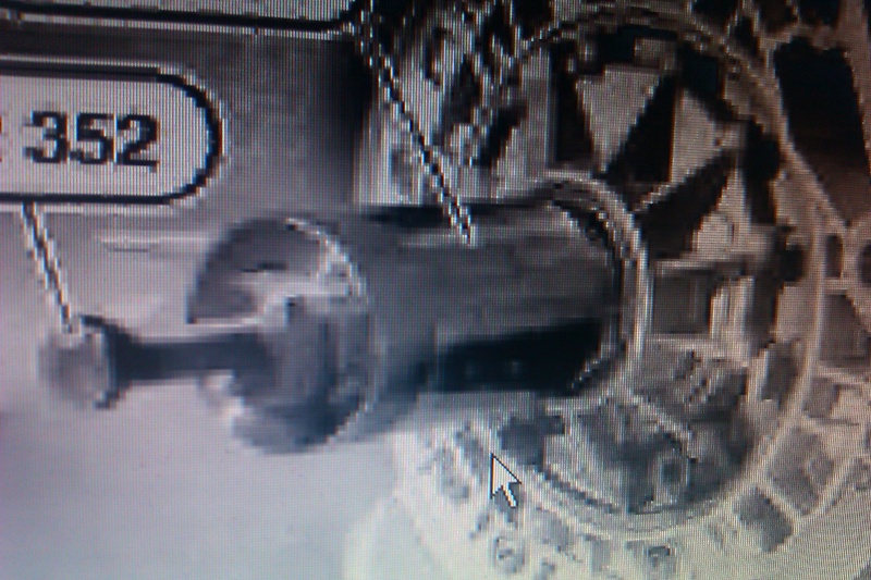

celui la c est pour la depose
tu peu t en passer .....depose avec pince a circlips et tournevis tu vas le bouziller mais pas grave
c est pour la repose qu il faut faire attention de ne pas taper comme un sourd pour ne pas l ecraser
logiquement ça se fait bien mais il faut les outils et il ne faut pas mettre la charue avant les boeufs

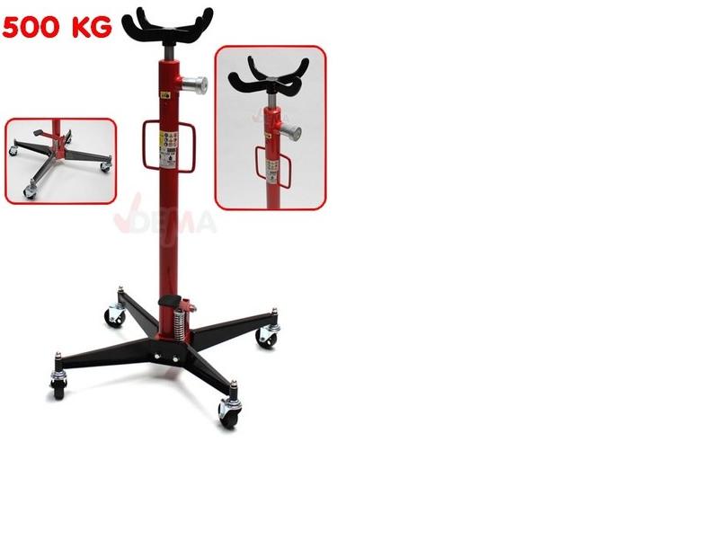

tu met un soutient sous la boite puis tu depose le support/traverse

juste faire attention a la mise en place du joint neuf

Joint spy et huile commandés, pont réservé pour vendredi après midi et samedi matin prochain du coup plus de problème d'outils.
- smeldeplomb
- Messages : 14063
- VIN 1 : GX61732
il te faut a peu pret la longueur de la boite pour les rallonge
2 grandes+1 petite+le doigt+ douille torx

A l'endroit ou j'ai reserve le pont on me propose un lève boite de ce type:
Je voudrais savoir si cela convient ou si je vais tout casser avec ça.

c est ce qu il faut avec ce support tu ne cassera rien soit tranquille
tu le fais tout seeul ou a 2 ??
