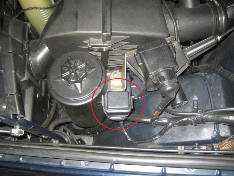

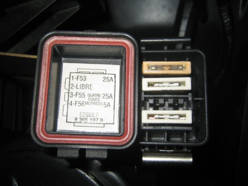

Les véhicules avec GSA-System sont reconnaissables à leur boitier de fusible supplémentaire dans le compartiment moteur ainsi qu'à des conduites hydraulique conduisant au pont autoblocant arrière
Avant d’effectuer le test de freinage le système AGS doit être mis hors fonction
Dans la boîte de fusible séparé du compartiment moteur avant gauche, il y a 2 fusibles (1) et (2) pour le système GSA.
Pour mettre le système GSA hors service, sans que l'unité de commande active mémorise le défaut,
le fusible de 5 ampères (2) doit tiré avant le test (uniquement lui)

lucky
- Messages : 135
- Inscription : sam. 2 avr. 2011 01:00
- Niveau Technique Automobile : Niveau bricano
- VIN 1 : GD46788
- Véhicule 1 : E34 M50B25 Pr12/95 Tou Tr:Automatic
- Localisation : 69 Bron (Est de lyon)
Merci Dark
Je vais trouver ce fusible ce soir et faire une photo
- Messages : 85932
lucky
- Messages : 135
- VIN 1 : GD46788
- Messages : 85932
je conviens que le schéma est mal fait!
vérifie la couleur des fils qui partent de dessous ces fusibles dans chaque cas!
des fois qu'il y aurait une erreur de remontage suite à des travaux!
lucky
- Messages : 135
- VIN 1 : GD46788
Visiblement il n'y a pas eu de travaux sur ce coté
Je pencherai plutôt pour une inversion dans le plan imprimé sur l'étiquette
Vérifie l'illustration dans le document , le fusible de 5A est bien coté tempomat
Tu ne peux pas le deviner sur ma deuxième photo, mais je te confirme que le fusible beige de 5A est coté tempomat (situé juste au dessus), et dessous tu as le réservoir de fluide DA.
Donc pour moi physiquement, c'est ok
Le mec qui à fait le schéma de l'étiquette devait se trouver en Nouvelle Zélande, il à tout inversé
Il suffit de retourner le capot et c'est tout bon
Je verrai la couleur des fils si c'est aisé à atteindre, pour clore le truc
En tout cas merci pour la traduction

- Messages : 85932
Tout bon!
mais vérifie tout de même....
