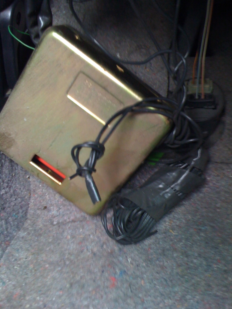

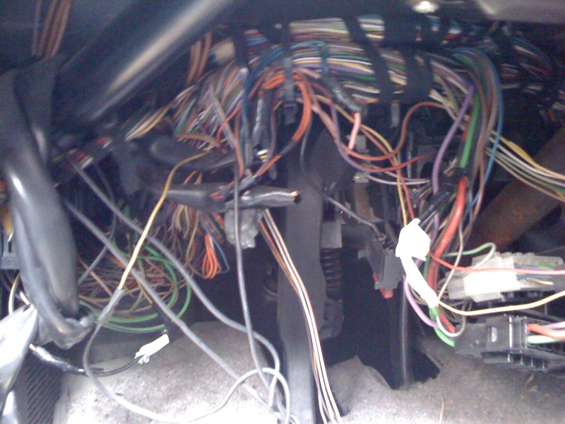

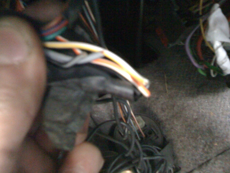

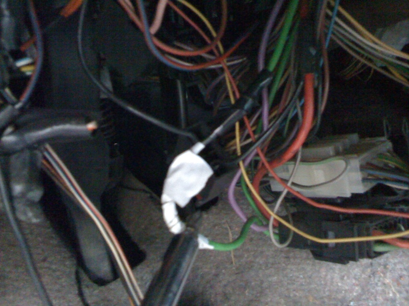

Mais quelle idée ai-je eu de regarder en dessous du volant pour trouver l'ancien coupe circuit déféctueux!
Je suis tombé sur un magistral sac de noeux:
[/url]
Un faisceau coupé façon barbare!
[/url]
Des raccords ésothériques:
[/url]
et un mystérieux boitier blindé...
[/url]
Oulala si je l'attrape celui qui a monté ce merdier

Perso, tout ce que je peux faire, c'est te souhaiter bon courage

euh......
le gars avait des prix sur les rouleaux de scotch?????

Et le syndrome de la pince coupante...

Et bien, partant du constat que :
- Sous le volant, sur les photos postées plus haut tu verras un boitier coupe circuit SRA vers lequel un faisceau électrique a été dérivé.
- il y a aussi des raccords scotchés "à la va vite"
- et d'autres fils et faisceaux sectionnés qui s'entremêlent
(pour tout cela je ferais des photos plus nettes asap)
