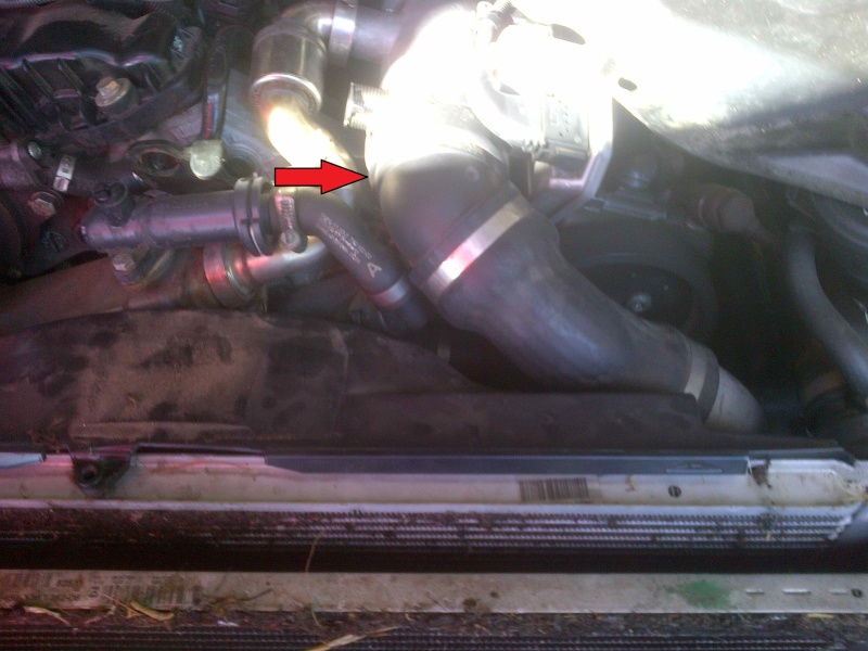

2: Declipser la durite d'admission reliée à la vanne EGR. Le mieux est de la déclipser en bas aussi à l'echangeur, cela donne plus de place.
Il suffit de passer un tournevis sous le collier et de tirer pour qu'il se désengage de la durite.

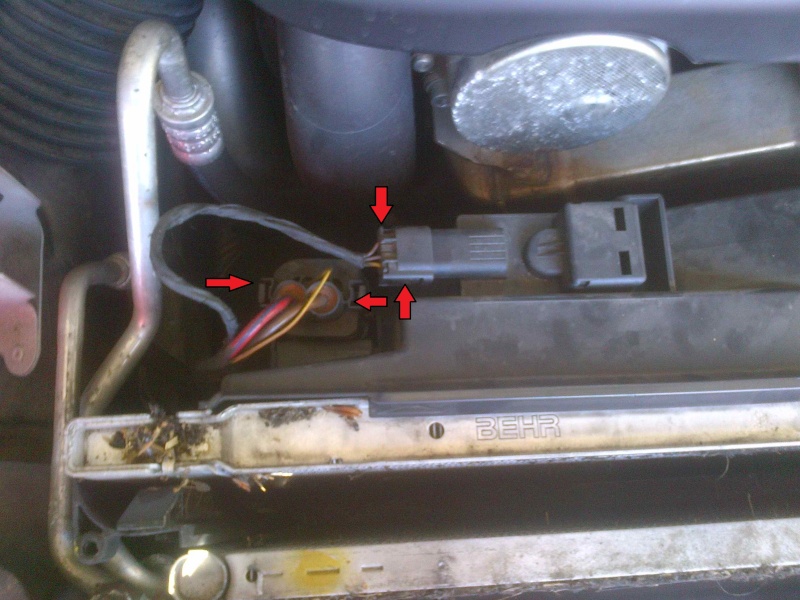

3: Debrancher les deux prises du ventilateur, et le soulever doucement. Il vient tout seul...

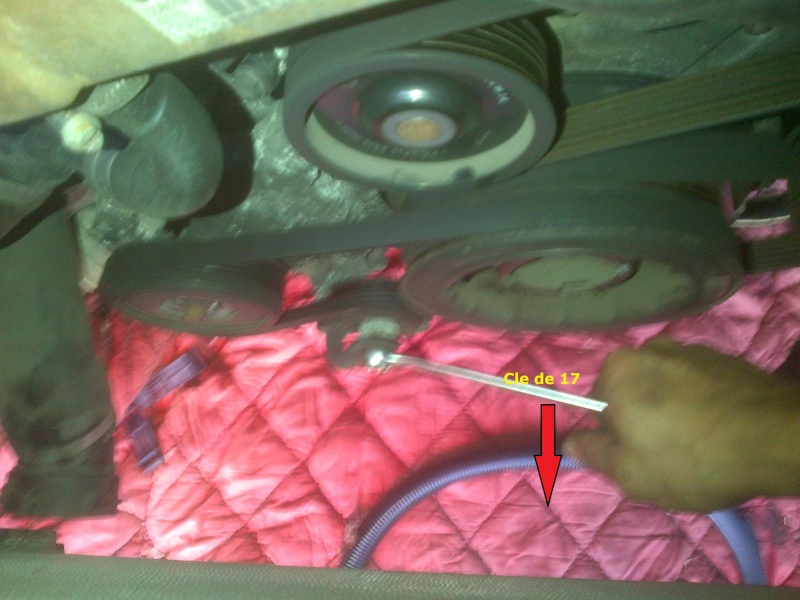

4: Passer la clé de 17 dans le tendeur de clim, et pousser vers le bas afin de detendre la courroie qui est prête à être retirée.
Penser à remettre la courroie sur les nervures des poulies et dans le sens de rotation identique à celui avant démontage (si vous réutilisez l'ancienne courroie) (si vous en mettez une neuve, alors il n'y a pas de sens!)
