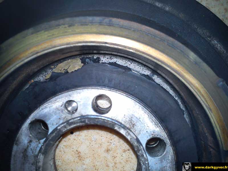

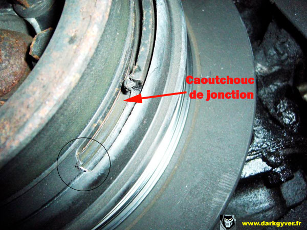

- Messages : 85886
Vérifie la damper!
c'est traître!
on le voit presque pas quand elle est HS!
dans ce cas, c'est la couronne sur laquelle est la courroie qui est désolidarisée de la partie centrale
en fait les deux sont reliés par un silentbloc caoutchouc!
Photo de damper M51, mais le principe est le même sur M57
ou
c'est traître!
ou

Re, pour la Damper j'ai essayé de la bouger à la main et nada. Et moteur tournant, elle tourne bien rond donc je ne pense pas qu'elle ait de problème. Sur mon ex 530D lorsque celle-ci avait lâché, elle tournait "ovale".
