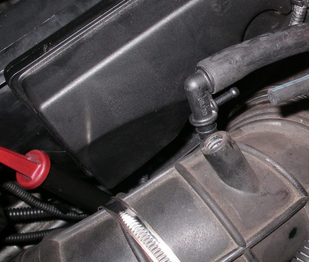

Je déterre un peu le sujet car même problème, si ce n'est que je ne cale pas.
Déjà le véhicule : E46 325CiA M54B25 équipé du système de réduction des gaz d'échappement.
Symptomes :
-ralenti instable 650/900 tours
-RAS à plus de 1000 tours
-odeur d'essence à l'échappement (mélange trop riche)
-voyant moteur allumé au bout de 30 min et d'un redémarrage
Après avoir pensé aux bobines (genre tourne sur 5 pattes) mais vite écarté car à plus de 1000 tour/min pas de problème, j'ai regardé dans le moteur. Je ne voyais rien de particulier, mais j'entendais une petite fuite d'air. En mettant le doigt partout (petit coquin ... :rougi: ) j'ai senti un petit flux d'air frais dans la valve DISA. Je la démonte, puis je vois que le papillon n'a plus de résistance quand on le manipule. OK il est HS, donc commande de celui-ci et en attendant mémère dans le box (on ne va pas risquer de faire tomber la goupille dans l'admission :pendu: )
Par contre, j'ai vu en parcourant les durite de dépression une qui commençait à être très poreuse. J'en ai deux qui sont reliées au soufflet (qui sort de la boite à air après le débitmètre) sur un petit F (oui c'est pas un T puisqu'il y a deux sorties :oui: ) Celui du haut est assez épais, mais celui du bas est un tube rigide qui descends plus bas (je pense que c'est le tube de dépression du reniflard). Il a d'ailleurs un raccord en caoutchouc pour l'installer sur ce petit "F", et c'est ce raccord qui est complètement poreux (même je pense fissuré en tentant de le réparer avec un shaterton (meilleur ami de l'apprenti mécano ou celui qui n'a pas tout ce qu'il faut sous la main :mdr3: )
Alors si une âme charitable pouvait me renseigner sur la référence de ce petit tube/raccord en caoutchouc car je ne le trouve pas sur ETK ...
pour moi il est monté sur le "tuyau de dépression NOIR 3,5x1,8" ref 11 72 7545323 pour faire la connexion avec le petit "F" du soufflet ref 13 54 1705209
Si je ne suis pas clair, voila la photo
C'est la durite qui est débranchée, il me faut juste la partie en caoutchouc qui fait le racord entre le tuyau et le raccord en F
Et je vous tiens au jus pour la vanne DISA si cela à résolu le problème ^^
Messages : 3885
Concernant ceci :
snostar a écrit :Je déterre un peu le sujet car même problème, si ce n'est que je ne cale pas.
Cela revient à dire : problème différent :pamafau:
C'est pour cette raison que la charte dit : "Ne squattez pas les posts des autres, ouvrez votre propre sujet pour votre problème. Les mêmes symptômes peuvent avoir des causes
différentes
snostar a écrit :Par contre, j'ai vu en parcourant les durite de dépression une qui commençait à être très poreuse. J'en ai deux qui sont reliées au soufflet (qui sort de la boite à air après le débitmètre) sur un petit F (oui c'est pas un T puisqu'il y a deux sorties :oui: ) Celui du haut est assez épais, mais celui du bas est un tube rigide qui descends plus bas (je pense que c'est le tube de dépression du reniflard). Il a d'ailleurs un raccord en caoutchouc pour l'installer sur ce petit "F", et c'est ce raccord qui est complètement poreux (même je pense fissuré en tentant de le réparer avec un shaterton (meilleur ami de l'apprenti mécano ou celui qui n'a pas tout ce qu'il faut sous la main :mdr3: )
Cela ressemble au tuyau rayé qui se vend au mètre en concession :oui:
Rapproche toi du magasin BMW de ton coin ils sauront te renseigner et si c'est bien ce que je pense, cela vaut une misère.
Et vérifie bien le tube rigide… avec le temps, il arrive à se fendre :prie:

Oui c'est bien ce tuyau que j'ai vu sur certaines photos. Aurais tu la référence d'ailleurs ?
Le tuyau rigide c'est bien "le tuyau de dépression NOIR 3,5x1,8" ref 11 72 7545323 ?
