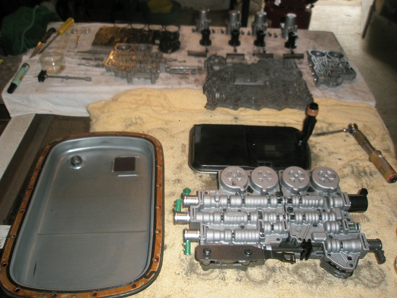

il faut
1er vidanger 2 deposer le carter 3 deposer la crepine 4 debrancher les prises 5 deposer l unité de commande
ensuite enlever le passe fils et sortir le faisseau
l unité de commande deposée

Merci pour les infos
Donc pas besoin d'abaisser la boite de vitesse.
la bague se retire par l'intérieur de la boite de vitesse ou par l'extérieur (difficile d'accès) ?
???? ça c est une colle
vu le peu d espace exterieur je pense qu ellle s enleve par l interieur
a confirmer
