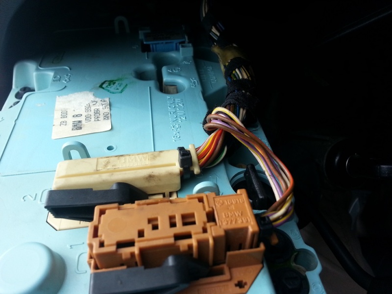

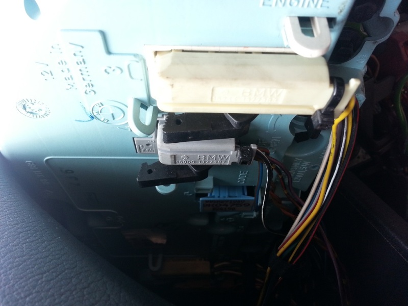

Il faudrait que tu me fasses des photos de ton combiné et de ses prises!
chez toi, c'est très différent du modèle normal!

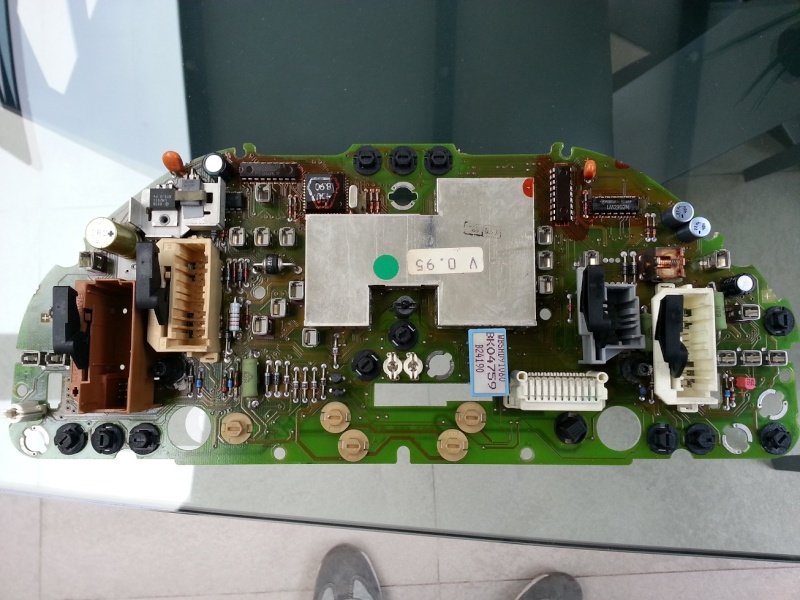

il est en effet probable que ce soit du à un condensateur en fin de vie; ou alors à un défaut de masse sur une montre! (indicateur de vitesse par exemple.
je n'ai pas le diagramme!
par contre, je peux te donner le pin de sortie du signal de vitesse.
en remontant ce pin, tu peux regarder si tu trouves un condensateur sur le chemin!
si tu n'en as pas, remplace un condensateur chimique après l'autre.
en commençant par ceux qui sont douteux et ou dans la portion de circuit qui longe cette sortie de signal (ou l'entrée de l'autre signal!
je t'en donne les correspondances demain!
Il serait bon d'en faire une tribu de photos!
ce serait utile.....

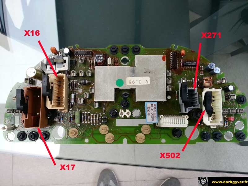

le signal de sortie "vitesseé est le fil noir/blanc qui part du pin 18 prise X502
La X502 est la prise à 26 pins blanche
détail prise pour aide
https://www.darkgyver.fr/reparation-BMW ... oches.html

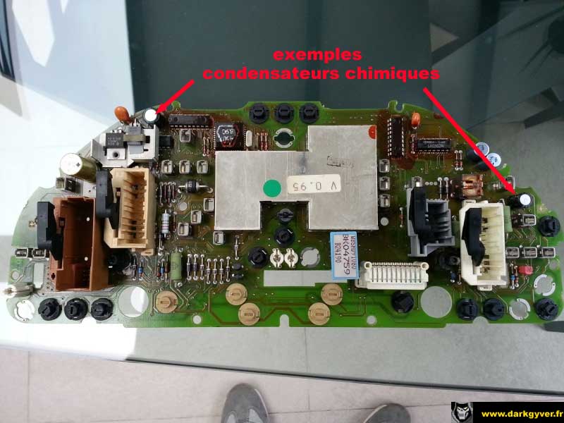

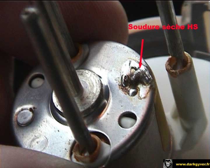

A l'intérieur du combiné, il y a un transistor sur le circuit de ce fil Noir/blanc.
ce transistor relie le fil noir/blanc à la masse avec une fréquence proportionnelle à la vitesse du véhicule.
en général, pour des question électroniques, les pattes de ce transistor sont reliées à des condensateur pour ramener rapidement la tension à sa valeur origine et/ou supprimer les parasites.
c'est probablement l'un d’entre eux qui est HS.
en théorie:
si tu suis ce fil depuis son arrivée sur le PCB, càd que tu suis la "piste" partant du pin d'arrivée, tu tomberas sur un transistor.
celui ci a plusieurs "pattes"
il te faudra ensuite suivre les pistes de chaque patte pour voir sur laquelle est placé un condensateur chimique!
en général, les condensateurs chimiques ressemblent à ceci!
Il faudra démonter complètement ce combiné avant!
si tu ne trouves rien, il faudra vérifier un autre point au niveau des "pattes" de chaque indicateur aiguille.
en fait il peut y a voir un défaut de contact ici!
en théorie:
