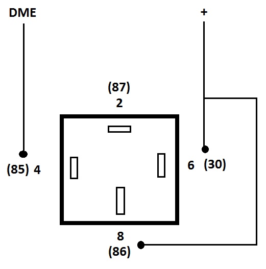

Ma pompe à essence ne se me plus en route.
Mon relais est OK, mais n'est plus commandé
Idem pour mon relais de sonde lambda
Ci dessous un petit shéma de mon relais bleu de pompe à essence :
Les numéros 2-4-6-8 correspondent au support de relais
Les numéros entre parenthèse 30-85-86-87 correspondent au relais
8 est bien relié au +, mais quand je met le contact il n'est pas alimenté ?!?!?
J'ai débranché mon alarme, sans résultat.
Je peux faire fonctionner ma pompe en reliant 6 et 2 mais le moteur ne démarre pas.
Le numéro 85 de mon relais de pompe et le numéro 85 de mon relais de sonde lambda arrivent sur le meme pin au niveau du DME
Merci pour votre aide
