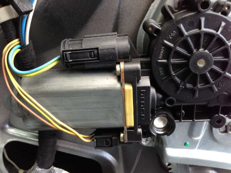

J'ai donc cherché en vain des solutions, telles que celle de remettre l'aimant: de beaucoup de fiches et tutoriaux que je vois, la mienne diffère très souvent (peut-être de par sa date de fabrication). C'est le cas pour mes moteurs qui ne sont pas comme ceci:
mais comme cela:
Aussi, le problème de remontée ne me semble pas constant:

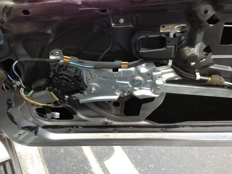

Si vous regardez cette photo, vous constaterez qu'il y a deux connecteurs (un en haut, l'alimentation, et un autre en bas relié à je ne sais quoi):
Je me suis bêtement dit que la prise du bas sert d'information concernant la position de la fenêtre, ou un éventuel système anti-pincements... Donc je l'ai débranchée. Fait intéressant: Le fait de la débrancher conserve la descente et la remontée automatique de la vitre sur un centimètre lors de l'ouverture et de la fermeture de la porte, mais la descente ne fonctionne plus que deux centimètres par deux centimètres, et la remontée ne marche plus du tout une fois la prise débranchée (problème que, il me semble, beaucoup ont déjà rencontré). N'y aurait-il pas un moyen de "tromper" cette prise ou de la court-circuiter? Je crois qu'elle consiste en deux "arrivées" de courant, ainsi qu'une masse... Je vais voir s'il n'existe pas des schémas électriques du moteur sur internet, mais cela m'étonnerait. Si quelqu'un a une idée, qu'il n'hésite pas :nickel:
